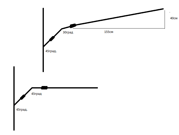

В общем возник вопрос по прокладке канализации.
Как все знают уклон канализации нужно задать в приделах 2-3см на метр. Это не суть.... проблема в том, что фасонных частей с таким маленьким углом нет. минимум 15 градусов. А на полтора метра длины это уже 40см. перепада.
Я планирую использовать 2*45 получая плавный сток.... но в итоге трубы будут идти без уколона.....или их можно за счет длины как то изогнуть??
Подскажите как быть в этой ситуации.
картинка для наглядности. (подписи градусов соответствуют маркировке)

12.06.2011 в 17:02:30
Тройник с отводом 90 градусов (на самом деле 87), ну и кроме того в месте соединения манжета позволяет несколько скорректировать монтаж.

Тундра написал : Тройник с отводом 90 градусов (на самом деле 87), ну и кроме того в месте соединения манжета позволяет несколько скорректировать монтаж.
Вы имеете в виду что я зря взял два по 45, а лучше бы взять один тройник на 90?
посмотрел еще раз каталог Wavin (их канализацию покупал) у них нет тройника 110*75*87град, есть только 110*50*87град. А я делаю отводы по 75. поидее это не особо критично?
Ну то есть если у меня труба будет с уклоном меньше нормы, но 75 диаметра?

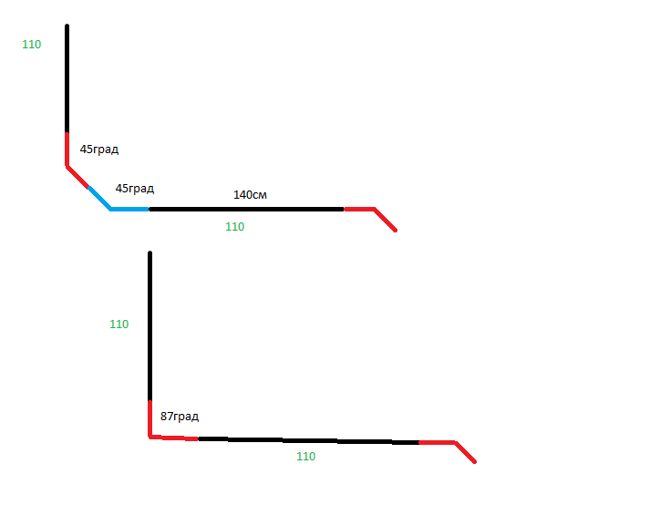

12.06.2011 в 17:32:23
Друзи, хотелось бы конкретики, а не флуда.
Выскажите мнения относительно слива из унитаза. Какой вариант лучше? Я склоняюсь к первому - хоть при этом кусок трубы будет с минимальным уклоном, но угол будет скругленным и кусок этой трубы совсем мал...
Но это мое мнение, что скажут другие? Очень нужна ваша помощь!

fox.msc написал : Я склоняюсь к первому
Да. (если рисунок вид сверху)
fox.msc написал : хоть при этом кусок трубы будет с минимальным уклоном, но угол будет скругленным и кусок этой трубы совсем мал...
эту мысль я не понял

12.06.2011 в 18:17:06
Єто вид сбоку - вертикальный стояк от унитаза закругляется и уходит вправо на улицу (частный дом.)

12.06.2011 в 18:20:26
fox.msc
Два по 45 то что надо. Угол скорректируете на соединениях.

12.06.2011 в 18:34:14
fox.msc написал : Как все знают уклон канализации нужно задать в приделах 2-3см на метр
110 - 2 см/м

Тундра написал : Два по 45 то что надо. Угол скорректируете на соединениях.
Поддержу. Просто при прокладке трубы (креплении ее) немного подогнете трубу и все. Нормально все получится:
fox.msc написал : или их можно за счет длины как то изогнуть??
А фактически изогнется не за счет длины а в местах соединения. Этого будет достаточно.
