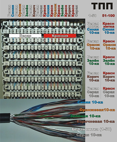

юра Т написал : полосатый проводок, по феншую, слева должен быть от провода со сплошным цветом
комментирует эту фотку (скорее всего): http://cs-cs.net/wp-uploads/2011/03/NPhone08-NewConnect.jpg на тему "переверни цвета, придурок"
А я спрашиваю вот что: далее этот кабель идёт, положим, на патч-панель, у которой разводка 568B. Вот тут что делать? Таки нарушать 568B и распатчивать синюю пару как надо - бело-синий/синий или оставлять её как говорит 568B - синий/бело-синий? Конечно, в принципе, для бытовой аналоговой телефонии полярность вообще пофигу... но как делать-то?

14.06.2011 в 00:31:03
Cs-Cs написал : или оставлять её как говорит 568B - синий/бело-синий?
лучше по стандарту (телефонам то вообще пофиг, но всё же)

14.06.2011 в 00:45:46
Cs-Cs написал : далее этот кабель идёт, положим, на патч-панель
на каждый вид расключки есть стандарт, на плинты он таков: (Вы по ходу с разъёмами RJ-45 немного путаете, там четкая своя расцветовка)

14.06.2011 в 09:40:24
Так на плинтах, если брать первые 4 пары, он по номерам пар и идёт. Ведь даже в RJ-45 нумерация пар такая же: синий, оранжевый, зелёный, коричневый.
юра Т написал : лучше по стандарту (телефонам то вообще пофиг, но всё же)
Вот оттуда у меня и вылезла не феншуйнай синяя пара на КРТ-10. В смысле синий/бело-синий. Или я снова позорно туплю на ровном месте?
