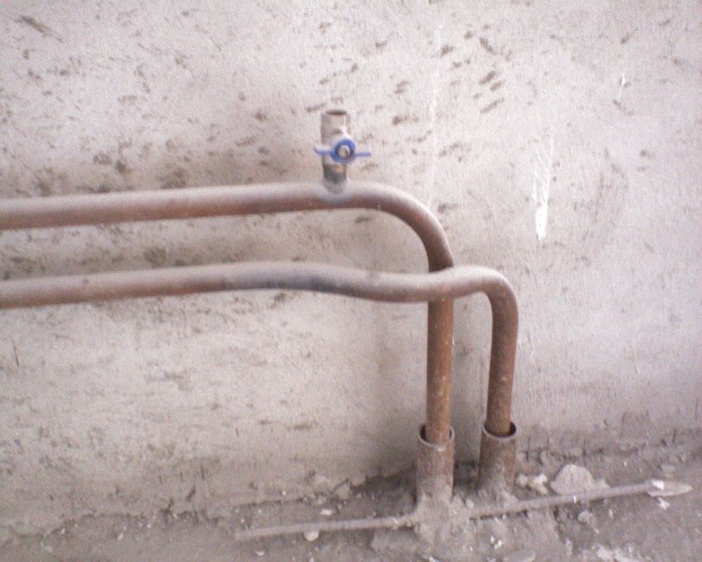

Здравствуйте. Уважаемые форумчане, прошу рассудить меня и проверить правильность хода моих мыслей. Итак: 16-ти этажный дом. Новостройка. Ипотека. Застройщик установил в квартире какие то непонятные/некрасивые батареи, хочу поменять их на алюминиевые. Местный сантехник отрапортовал: "3 тыс. руб за замену одной батареи". Это за работу с учетом того что он сам её к стене прикрепит. В квартире 3 батареи. Получается 9 тыс. руб. Посещая вчера Леруа Мерлен я присмотрел себе немало инструмента как раз эдак тысяч на 9-10. И в голове замаячил назойливый вопрос: "мужик я или нет!!!???". Поскольку всегда считал и считаю себя таковым, решил поменять батареи сам. В старой квартире тем более сам менял одну батарею. Так сказать опыт имеется. Вопрос в другом.
Мне сказали что система отопления сейчас заполнена. Т.е. как я понимаю находится под давлением. Квартира на 16-м этаже, т.е. на самом верхнем. По перемычке между трубами (см. фото) идет циркуляция воды??? Правильно? 1-й кран - отсекает подачу полностью, 2-й - отсекает мою батарею. Правильно? Т.е. чтобы я мог подачу тепла в свою батарею регулировать. Так вот. Получается: я перекрываю 1-й кран. Стравливаю давление. Снимаю батарею. Устанавливаю новую (придется нарастить трубу. Поставлю металл. Трубогиб есть.). С обратки давить ничего не будет (когда стравлю). С подачи тоже (кран закрыт). Получается только одна подлянка, если в подвале задвижка открыта на обратке, то я давление никогда не стравлю с магистрали :) Или я не прав? Чем хороша ситуация так это тем что этаж последний и вода во всем стояке останется, т.е. у соседей трубы как были заполнены, так и будут. Или надо заранее договориться со слесарем чтобы потом снова поднял давление в системе??? В чем я не прав или прав подскажите. Спасибо.

mr_smit для замены этих конвекторов на радиаторы требуются сварочные работы , сами справитесь ?

Был пока в квартире всего один раз. Только ключи отдали. Посмотрел бегло. Но как я понимаю эти конвекторы прикручены к стоякам. Т.е. их можно открутить. На концах трубы уже будет резьба. И по резьбе прикрутить новые радиаторы. Взять оцинкованный сгон, вкрутить его в батарею. И через муфту с гайкой прикрутить к стояку. Т.е. варить ничего не надо. Или я ошибаюсь???
И как потом всё таки быть с давлением? Забыть?
P.S. Не обратил внимание конечно на то как стыкуются конвекторы эти со стояком (сварка или резьба). Неужели они сделаны не разборными??? На сварке???

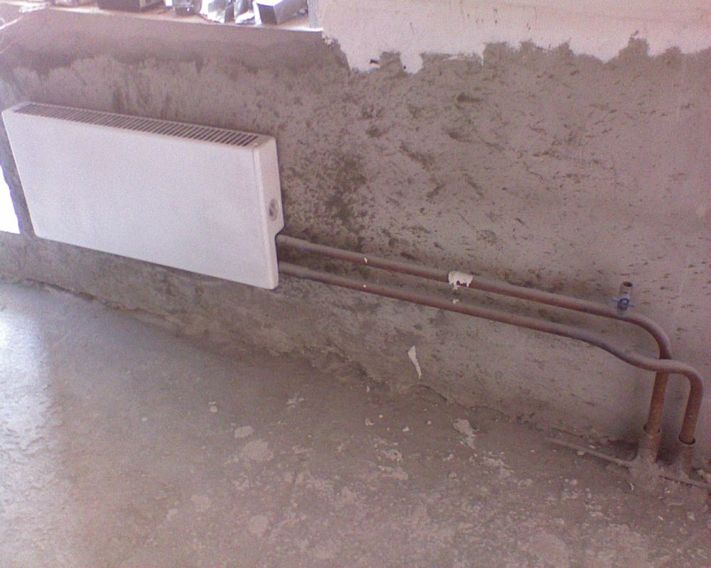

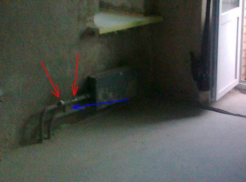

Кстати, мне интересно, как лучше можно организовать спуск воздуха с подобного стояка? У моего товарища(напарника) сейчас идёт ремонт в квартире. У него последний этаж( по первоначальному проекту дома- техэтаж) и такие-же конвекторы от застройщика. К трубе просто приварен шаровый кран-спускник, наверное чтобы ребёнку было удобно, подошёл и открыл:a. Он напряг инженера ЖЭКа на переделку и хочет совместить её с переваркой под биметалл, чтобы не платить отдельно за слив стояков. Они в итоге уже месяц "решают". Варианты, предложенные инженером; по мере отвергания- спускать с маевского, поставить автоматический воздухоотводчик, делать люк с краником и спуск в каналью, в стяжке.

mr_smit написал : Неужели они сделаны не разборными??? На сварке???
Конечно же на сварке , приглядитесь к байпассу , там тройников нет

Tehnik-san Байпасс понятно на сварке. Я имею ввиду место: непосредственный вход в конвектор.
P.S. Надо в общем внимательно мне ещё раз посмотреть сходить, а не гадать.

Tehnik-san написал : Конечно же на сварке , приглядитесь к байпассу , там тройников нет
А что там виднеется на фото на обоих трубах в пяти сантиметрах от экрана конвектора? Случайно не контргайка с муфтой? :)
mr_smit написал : Мне сказали что система отопления сейчас заполнена.
Так должно быть летом.
mr_smit написал : Т.е. как я понимаю находится под давлением.
Скорее всего нет.
mr_smit написал : идет циркуляция воды???
да
mr_smit написал : 1-й кран - отсекает подачу полностью, 2-й - отсекает мою батарею.
Да
mr_smit написал : Т.е. чтобы я мог подачу тепла в свою батарею регулировать.
да
mr_smit написал : Получается: я перекрываю 1-й кран. Стравливаю давление.
см ниже про обратку. Если давление есть (зимой), то давление не стравите....
mr_smit написал : Поставлю металл. Трубогиб есть.).
Клупп? Лерка? Трубу берите только качественную с толстой стенкой.
mr_smit написал : С обратки давить ничего не будет (когда стравлю).
Если есть давление - будет.
mr_smit написал : Получается только одна подлянка, если в подвале задвижка открыта на обратке, то я давление никогда не стравлю с магистрали
Совершенно верно :)
mr_smit написал : этаж последний и вода во всем стояке останется, т.е. у соседей трубы как были заполнены, так и будут.
Да.
Теперь подводный камни - вместо конвектора, радиатор не всегда работает.
Про биметалл уже сказали.
Телефон аварийки держите под рукой :) - вдруг дадут давление Пара деревянных чопиков и молоток - тоже рядом - и потренируйтесь быстро их забивать :) - на всяк случай ....
Первым делом наворайчивайте шаровые (надежные) краны.... и после них - трубы ....
Рег кран - заменить и поставить после шарового
ps если нет давления, но рядом есть этажи выше - сливать может быть придется долго

waw0375 написал : Кстати, мне интересно, как лучше можно организовать спуск воздуха с подобного стояка?
Сделал фотки для понимания вопроса. Этаж 13-й, последний. Инженер предложил кинуть спускную трубу на улицу:a. Нашёлавтоматические воздухоотводчики на 16bar. Опыта в работе и обслуживании с ними не имею. Вот думаю, подойдут для стояка? Сильно ли шумят? Или не париться, поставить латунный на 10bar, для котельных?:). Трубы будем переваривать с байпассом и прятать в стены под биметалл.
