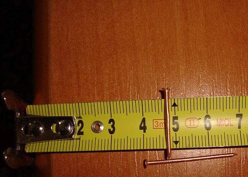

sanya1965, вообщем то мне нужно забивать вот такие гвоздики что бил,таких конечно для него не будет, но что бы такой толщины и длинны как на фото, а это толщина где то 1.2 и длина 20-30 мм. Как универсальные вполне хватает 25мм, потому что 30ки обычно длинные.... и как с такими тонкими гвоздями будет в работе? там можно отрегулировать что бы бил в норму? мне собственно для одной и цели аппарат и нужен, забивание таких гвоздиков

у степлеров не бывает гвоздей под круглую шляпку, там обойма заставляет делать их со сплющенной шляпкой (Т-образные в разрезе). цвет тоже не совпадет, т.к. механизированные гвозди закаленные и очень жесткие. как следствие -цвет только стальной. конечно в природе бывают омедненные, но за бугром и стОят как чугунный мост. это если фирменные. есть у нас омедненные китайские типа Фит-Матрикс, но они довольно мягкие и гнутся легко. работать с ними почти невозможно. типоразмер Е имеет толщину 1,2мм, шляпка размером 1,2ммХ2мм. отрегулировать силу забивания можно, но надо учитывать неоднородность основы. попадете в сучок или свилеватость -значит недобитие. вообще в этой теме я подробно писАл про это, полистайте. alex_k прав в том, что микрошпилька и пневматика лучше. но это совсем другие деньги, цена и доп. обслуживание компрессора и т.д.

Мне не промышленно , но приезжаю на объект , установка 3 дверок . ест-но 15 обналичек - а это уже 60 гвоздей по минимуму,.,,,, где б видео еще взять посмотреть в деле..... подскажите для него такие гвоздики подойдут Intetool PT-8625 1 я так понимаю диаметр гвоздя а 1.25 это шляпка?

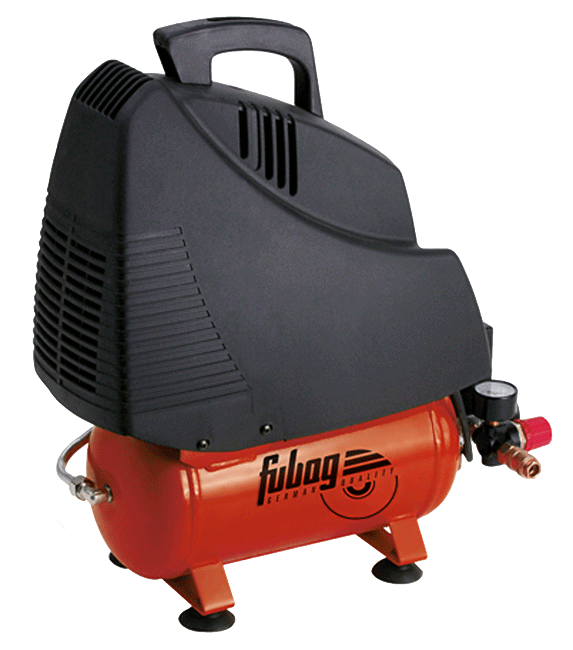

прикол в том что вашу задачку нужна пневматика с расходом 40 литров и ресивером на 6 литров
Это конечно не размером с лобзик , но и не монстр , который вы себе представляете
подойдет на первых порах компрессор по типу автомобильного только чуть поболее размером. и ресивер , который держит 8 атм.
на самом деле цена вопроса 3000
Fubag например
с пистолетом под гвозди набор стоит 4500

хорошо, а Novus165 чем конкретно уступает Fubag:?

тем, что Fubag Wood Master бьет только 50мм гвозди. он не уступает, он просто для другого вида работ (бить вагонку или панели в паз). поймите, что типоразмер расходки (в нашем случае шпилек и гвоздей) определяется шириной паза в "забивателе". если паз узкий (Новус) -то шпилька с плоской шляпкой, если широкий (Fubag)-то гвоздь. я так понимаю, что живьем Вы шпильку не видели. в сечении она -прямоугольная.
