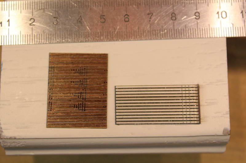

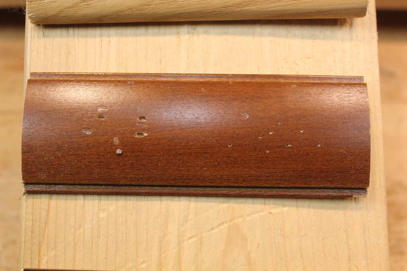

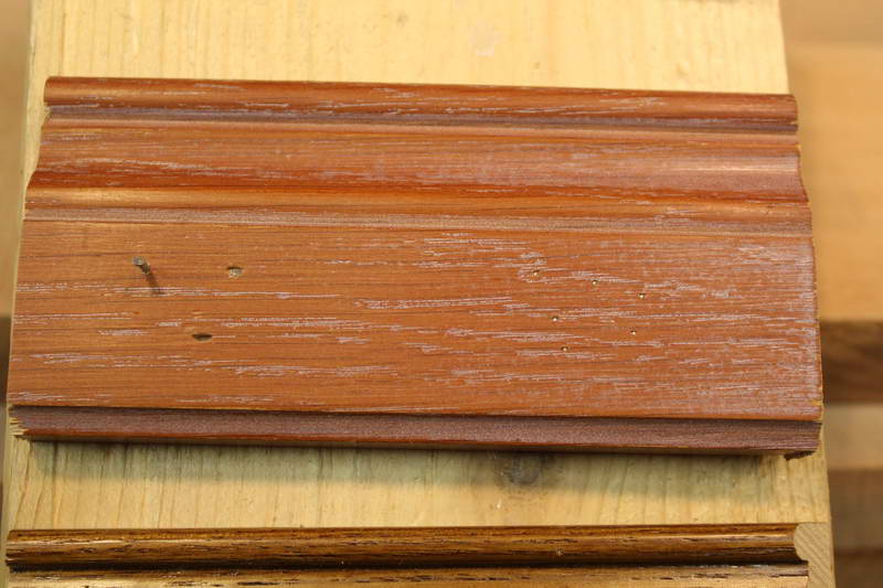

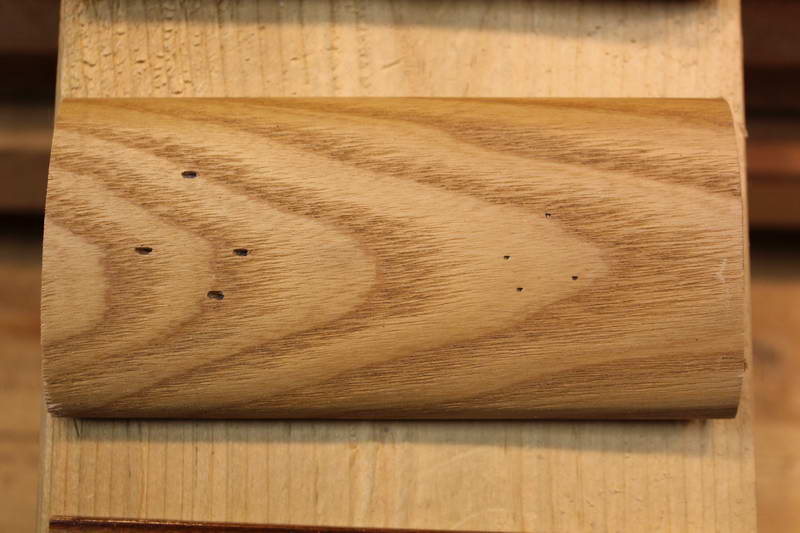

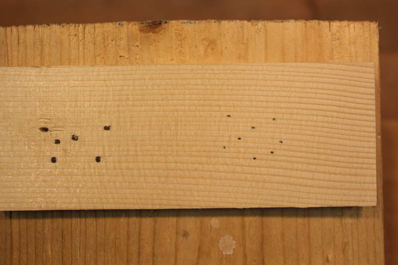

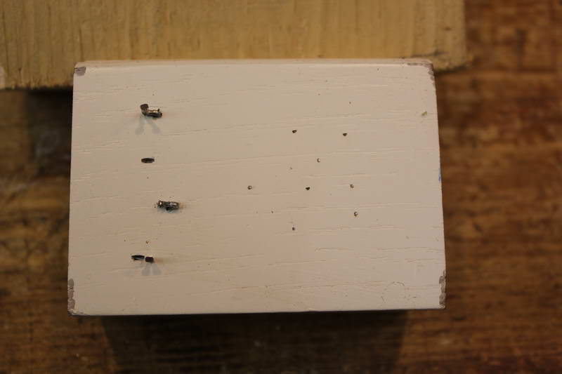

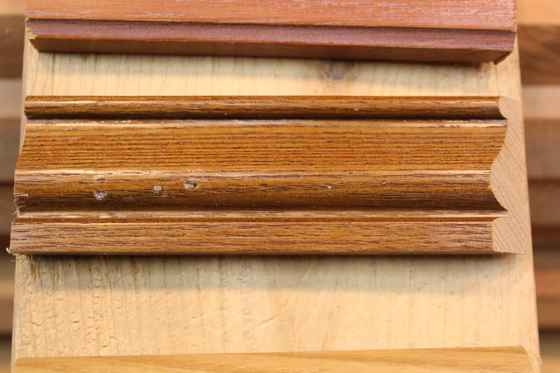

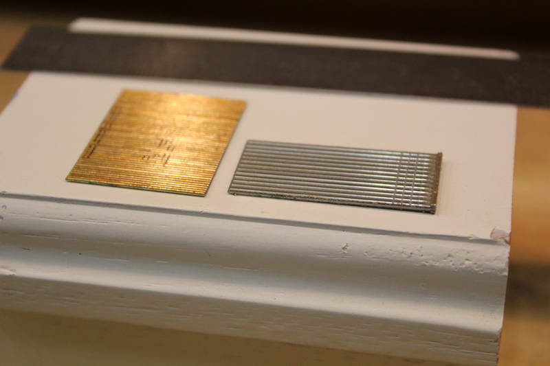

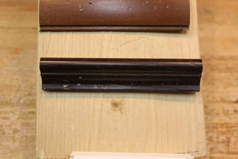

Вплоть до "продолжить молоточком и гвоздиками". Только гвоздики надо на действительно финишные поменять, у них шляпка другая. Это лучше, чем просто замена гвоздиков на микрошпильку. Или полностью переходить на другую технологию монтажа дверей. С использованием монтажных клеев, ламельного фрезера, проклейкой углов наличников с ламелью, с монтажными пластинами для установки дверей, невидимым крепежом и т.д. Сделал фотки штифта и микрошпильки. У меня ходовые размеры микрошпильки 13, 19 и 25мм, штифта - 35 и 45мм. Выглядит на разных цветах отделки примерно как на фото. (В массив дуба 35 мм штифт у меня не загоняет, микрошпильку - без проблем). Обратите внимание чем плотнее древесина - тем крепче сидит. Штифтовик у меня без регулировки глубины и иногда загоняет штифт глубже, чем нужно. Брались как раз пара штук очень недорогих для дачных работ.
Klausss
Klausss
Регистрация: 27.01.2006
Сообщений: 2794
01.04.2013 в 15:44:47

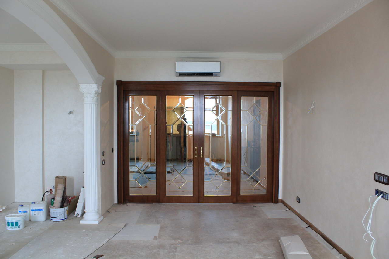

В предыдущее сообщение больше фото не влезло. А хотелось добавить еще несколько. А именно обналичку дачную подешевле , собранную на штифт, и городскую подороже , собранную на микрошпильку. В той что подороже по месту изготавливали из всяких обрезков недостающую прямоугольную фишку для примыкания наличников. Детальки собирали на клей и крепили микрошпилькой. Это я к тому, что далеко не везде шляпа 1.2х2мм будет эстетично смотреться. Поэтому я и против штифтовиков. Тем более что при монтаже использую несколько клеев разного типа. Но это вовсе не значит, что все это Вам нужно.

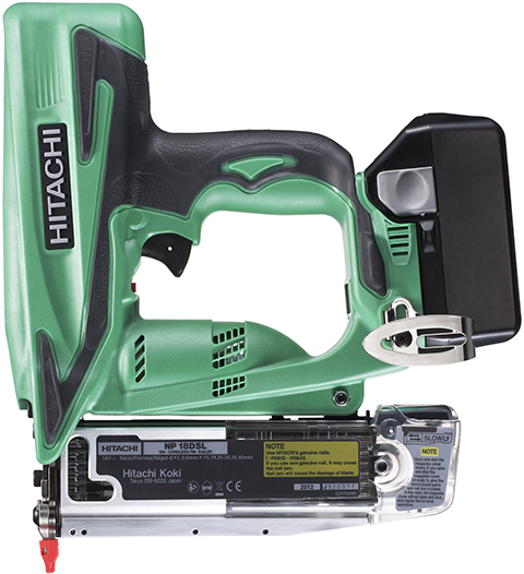

Klausss, да почему не нужно, я занимаюсь только установкой дверей. Я писал раньше что для установки 3 дверей требуется 15 обналичников, а следовательно минимально 60 гвоздей ,каждый засверливать, потом брать молоток с полу , придерживать....вообщем дело еще в другом 1- в добор который на пене прибить эти гвоздики молотком даже засверлив получается не всегда хорошо.....материалы плотные и добить гвоздь сложно - получается не совсем плотное примыкание наличника.... поэтому задумался о степлере ... 2- всем установщикам давно известно, что самое кривое место в установке двери это доборы, ... я их и решил крепить со стороны коробки на микрошпильку... и поэтому приобретение маленького 6 литрового компрессора и степлера вполне оправданное решение....в сборе это все весит как небольшая торцовочная пила а экономит времени кучу.... я на обналичивание трачу очень много времени....незнаю почему ну с этими "цвяхами".... ну уже заколебали)))))
спасибо за фотографии , теперь понятно что да как.... микрошпилька и правда более выиграшная.... вот хочу еще вас спросить про крепеж доборов на микрошпильку через коробку??? вы не практиковали такого ? как оно вообще реально????

почему нельзя взять компрессор без ресивера? ведь продаются компрессоры давления 8 Бар без ресиверов весом 4 кг... само то было бы.....

Компрессор без расивера молотит постоянно. Пользуешься ли инструментом или нет.
