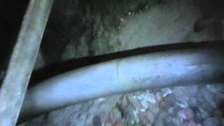

Подскажите, пож-та! У меня появилась трещина в пластиковой трубе 40мм (подвод воды к дому). Участок трубы в этом месте идет с небольшим изгибом. Можно ли ее разрезать и соединить компрессионным фитингом без применения паяльников или же установить на место течи хомут? Может есть какие-то другие способы?

VЯV написал : Можно ли ее разрезать и соединить компрессионным фитингом
.. можно... только с помощью двух компрессиных фитингов и кусочка трубы между ними....

VЯV фото можно? Труба точно ПЭ?

Фотоаппарата с собой нет, смогу выложить фотку во вторник. Труба точно пластиковая, а ПЭ или ПП - не знаю. Цвет белый.

Байпасс написал : .. можно... только с помощью двух компрессиных фитингов и кусочка трубы между ними.
Вот это правильный ответ не зависимо от того какая труба,часто восстанавливаю пробитые трубопроводы.Одного фитинга хватит только если в трубе микро дырка или трещина в поперечном направлении,или у Вас есть возможность подтянуть одну трубу к другой.

Вот видео проблемы
