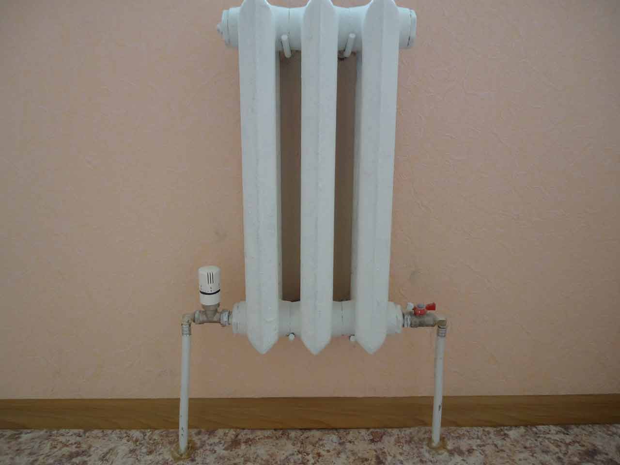

Профессионалы, нужен Ваш совет. Решил установить на радиаторах отопления вентили FAR терморегулирующие угловые с горизонтальной буксой для металлопластиковых труб (FT 1615 C12). В альбоме технических решений указано, что вентиль присоединяется к трубе через концовку FAR для металлопластиковых труб FC 6055. Трубы Uponor, размер 16х2. Подача и отвод снизу.
Промониторил форум и оказывается многие форумчане критикуют фитинги с разрезным кольцом. Считают, что они не надежны. Как быть? Может быть есть варианты присоединить вентиль к трубе пресс-фитингом?

Сергеев - чтобы получить точные рекомендации , для начала следует озвучить параметры системы , либо тиснуть фотку , здесь для специалистов не достаточно озвученной информации
наводящие вопросы
а) этажность дома и год постройки б) изначальная подводка (металл или пластик) в) наименование изначально установленного отопительного прибора г) точное наименование изначально установленной запорно-регулирующей арматуры к нему

Сергеев Концовка FAR FC 6055 имеет метрическую резьбу. Благодаря этому менее других возможно самораскручивание в процессе эксплуатации. В этом плане, самое правильное изделее. В доступном месте ничем, по надежности, не будет уступать прессфитингам. Другое дело, нужно учитывать параметры системы отопления.
Возможно если Вы дополните свой вопрос информацией по пунктам от Tehnik-san, то можно будет сначала выбрать трубы, а только потом фитинги.:)

Tehnik-san, master.msk, спасибо. а) этажность дома - 8 этажей, год постройки - 2010. Квартира на 7 этаже. Котельная автономная. Двухтрубная система.
б) До квартиры разводка - металлическая труба. По квартире - металлопластиковая труба в полу. в) Изначально установлены отечественные чугунные радиаторы. Меняю на биметаллические Global. г) Сейчас на входе терморегулирующие вентили без всяких "опозновательных" знаков. На выходе шаровые краны.
По совету Tehnik-san вставляю фото.
