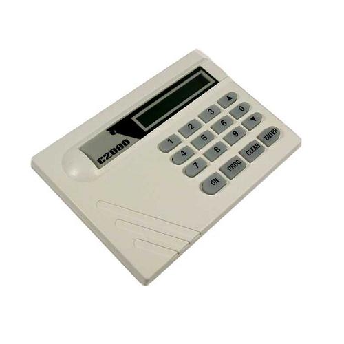

Мекс написал : С2000 идет одна линия, и перед ручником и после стоят распаячные коробки
С2000 это пульт (если про болид идет речь) и ручник туда цеплять некуда...

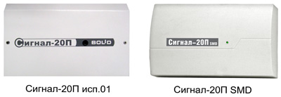

Мекс написал : провод с С2000
С2000 это вот такая штука: подозреваю что у Вас ручники подключаются к Сигнал-20П SMD так?

Сообщений: 29
28.06.2011 в 22:26:15
да

28.06.2011 в 22:34:45
Мекс написал : проекту доходит до двери и там рядом ставиться распаянная коробка
выложите выкопировку с проекта (обычно провод заходит в ручник, там расключается по схеме и идет дальше, без коробок, если ручник последний в шлейфе то в него ставится оконечный резистор, но есть мода у проектировщиков использовать "устройство оконечное")
