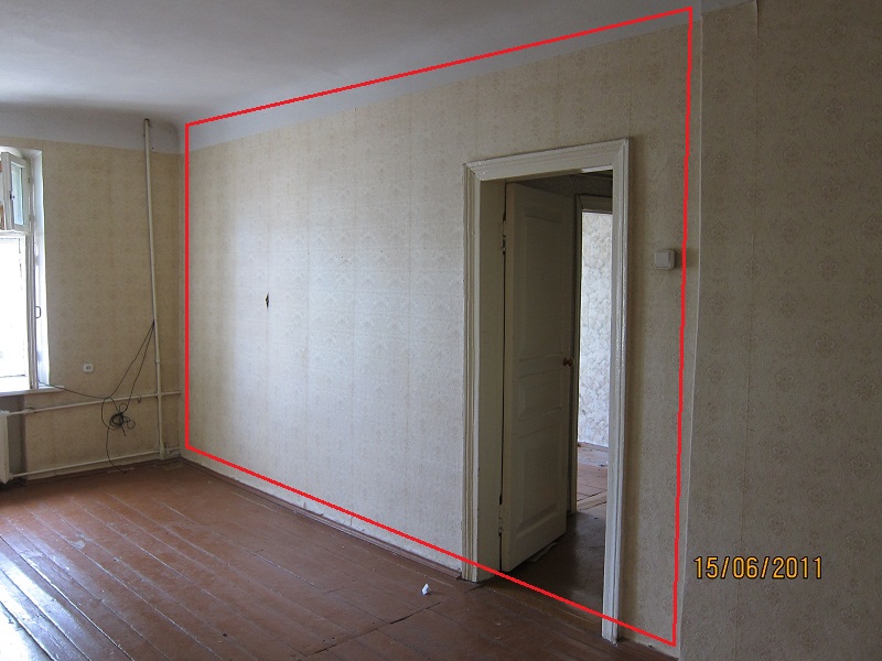

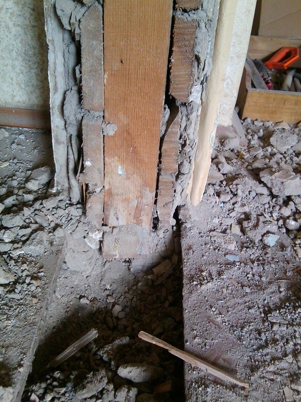

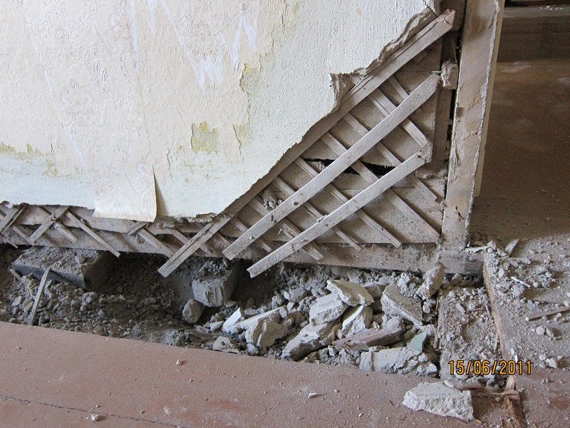

По поиску не нашёл может кто подскажет:) Двух этажный дом 1946 года восстановленный, второй этаж, перекрытия деревянные. Имеется заваленная перегородка длинна 5 м. высота 3 м. состоит из бруса 80 мм. обшитого сплошником досками 20 мм. потом дранкой и всё это оштукатурено.
Нужна КРЕПКАЯ перегородка с возможностью повесить в любом месте на неё от кондиционера и ЖК панели до крепления спортивного уголка.
Если сделать так:
  1. Вертикально брус 80 - 100 мм. с шагом сантиметров 50 и обшить 16 мм. фанерой (внутрь минвату).
  2. Прокладка проводки внутри перегородки в металлической трубе.
Какие плюсы и минусы??? Может ли старая перегородка что либо собой подпирать?

Lehandr написал : заваленная перегородка
Насколько завалена?
Так и на нынешнюю свободно повесить можно, если крепить сквозь штукатурку.
внутрь минвату
Зачем?
А если очистить нынешнюю перегородку от штукатурки и обрешётки и отделать заново? С выравниванием по вертикали, разумеется.

ВТБ! написал : Насколько завалена?
На 1 метр стены - 3 см. отклонения
ВТБ! написал : Зачем?
Звукоизоляция. Я имел ввиду звукоизоляционный материал. Еще не разбирался со звукоизоляцией.
ВТБ! написал : А если очистить нынешнюю перегородку от штукатурки и обрешётки и отделать заново? С выравниванием по вертикали, разумеется.
И что по старым кривым доскам класть? Если выравнивать то вертикали то лучше сделать заново и по моему фанера крепче и ровнее будет:)

Не факт. Я - за оштукатуривание, причём не убирая старую штукатурку. Не вижу отсюда её состояние, но на всякий случай можно и дополнительно укрепить её не сбивая, это не сложно.

Ну не знаю... Буквально на прошлой неделе столкнулся с подобной проблемой. Старый, "сталинский" дом... Страшно. штукатурка вся сыпется, середина тоже. Да, согласен, что штукатурка доставляет эстетическое наслаждение (я начинал с этого вида работы), если качественно сделана,но для этого нужна большая подготовка стены, об которую встал вопрос. Плюс ко всему - вся обшивка тех времён более чем на подвешивание коллажей с фотами не рассчитана, поэтому есть вероятность закрепить более серьёзные предметы как сплит - просто в пустоту.

Он уже ввязался в ремонт с заменой полов, дверей, окон, отопления и проводки:) Да глаза не глядят на старую перегородку. И двигать её, только ещё больше ушатать... доски не пробить заново, они оштукатурены, а если 3 сантиметровую штукатурку сбивать, то по любому лучше новую поставить и прикрутить фанеру шурупами к 100 мм брусу с закладкой шумоизоляцией. Вот и интересуют плюсы и минусы этого творения. Просто перегородки все из ГВЛ делают, по этому и спрашиваю:) Охота сделать всё ОЧЕНЬ прочно, и не грузить перекрытие...

Общее отклонение по вертикали 8см? Вот и выровняете новой штукатуркой. ;) С одной стороны сверху, с другой снизу - там как раз провода и заложить без стальных труб.
