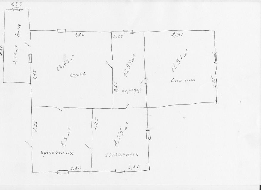

Подскажите пожалуста схему отопления.Думаю поставить двухконтурный котел и стальные радиаторы.Спасибо.

prushch Протяните вдоль наружных стен двухтрубку из полипропилена , под каждым окном радиатор...вот и вся схема

Собственно не понятен ваш вопрос, что конкретно подсказать и как выглядит помещение где будут устанавливаться батареи? У вас дом или квартира? План?

Вот план http://www.mastercity.ru/attachment.php?attachmentid=214265&d=1309452183
01.07.2011 в 01:06:51
Палецкий Хм. На ноуте контрастность под разными углами играет. Не заметил.
Так, да, двухтрубка, учитывая, что свой котёл, то радиаторы любые можно.

2prushch .У вас санузел на улице будет?

prushch написал : Подскажите пожалуста схему отопления.Думаю поставить двухконтурный котел и стальные радиаторы.Спасибо.
можно двухтрубку и лучевую

Можно ленинградку. Горизонтальную, однотрубную. Площадь не большая.
