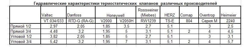

Скажите, а если на стальной конвектор поставить терморегулирующий вентиль типа такого:
то надо ли перед ним ещё и шаровой кран ставить или вентиль вполне его заменит? Т.е. ставить два крана + вентиль или один кран + вентиль? Как правильнее или удобнее? Шаровые краны, вроде, нельзя наполовину закрывать? Дом 14-этажный, 3 этаж, система отопления однотрубная, верхняя подача. Конвектор предполагается сантехпромовский "Универсал".

knecht Можно поставить только вентиль и шаровой кран. Но нужно учесть, что в вентиле есть резиновая прокладка, поэтому лучше поставить два отсечных шаровых крана и регулировочный вентиль. Мало ли что.
knecht написал : Шаровые краны, вроде, нельзя наполовину закрывать?
Именно так.

Спасибо за ответ! Посмотрел ещё на этот вентиль: Kv - объемный расход (м3/час) при перепаде давления 1 бар и при полностью открытом вентиле с установленной термостатической головкой на режиме "2k" Kvs - объемный расход (м3/час) при перепаде давления 1 бар и при полностью открытом вентиле Kvs: 1,19 м3/час; Kv: 0,618 м3/час А он сам по себе, даже полностью открытый, не будет ограничивать поток своими 1,19 м3/час? Т.е. не будет ли с ним по определению холоднее, чем без него?

...если однотрубная система-то Kvs не должно быть меньше 1,5м3/час.... Вот из этих выбирай:

Ага. А тогда я не понял вот что: Клапаны RTD-G Danfoss без термоэлемента имеют фиксированные значения пропускной способности: •Kvs = 2,05 м3/ч — для клапана диаметром ½”; •Kvs = 3,2 м3/ч — для клапана диаметром ¾”; •Kvs = 4,7 м3/ч — для клапана диаметром 1”. А почему фиксированные? Разве их нельзя закручивать руками, просто как вентиль? Они что, только при установке термостатической головки работают? Мне-то как раз хочется просто руками заворачивать, если приспичит. Редко это бывает нужно: вода не особо горячая идёт. А про термостаты тут не раз читал, что засоряются они в наших теплосетях быстро.

knecht написал : А почему фиксированные? Разве их нельзя закручивать руками, просто как вентиль?
Руками можно закручивать-откручивать ..вместе с клапаном в комплекте есть ручка. В Вашей системе обязательно прийдется делать байпасс, иначе Вы весь стояк "прикрутите"

Сколько kvs должно быть у вентиля на радиаторе в квартире многоэтажного дома. Отопление коллекторная схема по полу. Новостройка.

Какой поставите вентиль такое сопротивление и будет. Особая разница не существенна.

1.35 Kvs нормально?

AlexKucher, нормально.
