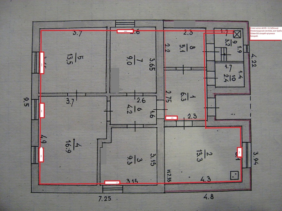

У меня прогнил котел ,стоял АОГВ-11,5(бочка) система ленинградка+чугунные батареи всего 50м трубы D50мм и 50 секций по подсчетам около 200л воды.Отопление прослужило 12 лет грело нормально,расход газа тоже в норме в 2500м3 спокойно влазил,но теплая вода от водонагревателя,доп расходы на свет. Вот не могу определится либо поставить парапетный котел ТермоБар КСГВС-16 Дs (двухконтурный) и насос ,(очень хочется убрать дымари) либо поставить турбированый к примеру Beretta Ciao 24 CSI N но знаю что турб.котлы не расчитаны на такой обьем воды,и выходит что прийдется переделывать всю систему.Но трубы и батареи еще в хорошем состоянии. Кто что посоветует,буду благодарен если не оставите без внимания.Схема дома и отопления

Тут есть два момента:
  1. Производительность котла по контуру ГВС. Беретта, да и любой настенник мощностью 24 кВт, гарантированно может работать на два открытых крана одновременно. А вот характеристики КСГВС-16 выглядят несколько удручающе.
  2. Сервис по этим котлам в Вашей местности. Я бы брал то, на что есть всегда запчасти и мастера. Ну а объем открытой системы настенник не лимитирует. Если система закрытая, добавите ещё один расширительный бак, раз встроенного не хватает.
shans08 написал : расход газа тоже в норме в 2500м3 спокойно влазил
Это за год? Вроде мало. А вот если за месяц, то слишком много. Вы топите небо.

SCB написал : гарантированно может работать на два открытых крана одновременно.
а на четыре сможет???

Я не пробовал. Но судя по характеристикам, не сможет.

SCB написал : Но судя по характеристикам, не сможет.
боюсь , что на две душевые лейки тоже не сможет ... ,надо хотя бы 28 квт котел

Супер-лейки подключенные через дюймовую запорку? Эта да, даже одну не потянет :)
09.07.2011 в 11:04:42
