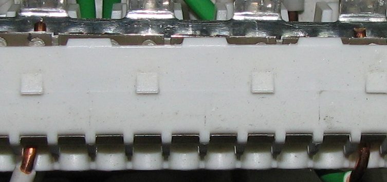

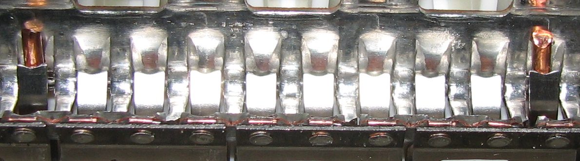

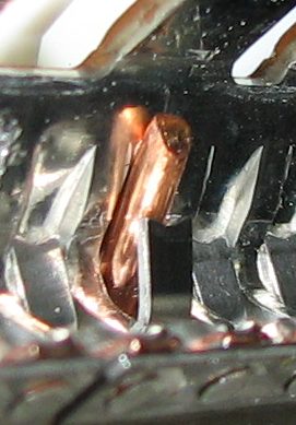

Smily, Не двигая проводов, снял голубой кожух.
До разборки клеммник показал 100мВ при 20А, а в разобранном виде, ведь какого-то микрошевеления жил избежать все равно невозможно, 50-60мВ.
Львиная доля сопротивления приходится на контакт зеленого провода, который на третьем фото крупным планом.
Есть версия, что отрицательный эффект у Хагера дала достаточно большая плоская площадка для жилы. При примерно том же небольшом (против любого винтика) усилии прижима контактное давление оказывается гораздо меньше, чем у Ваг 773-й серии, где провод прижимается к краешку шинки, что при малой площади контакта дает боль-мень приемлемое контактное давление.
