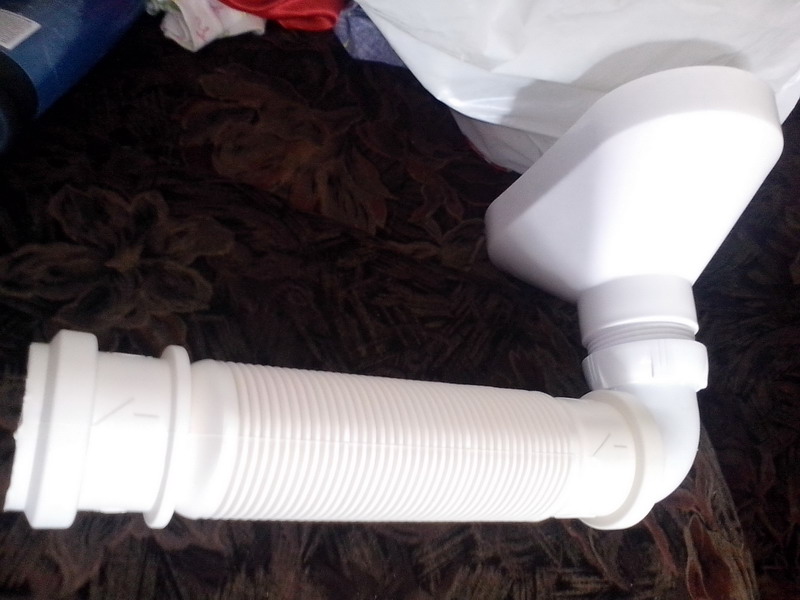

купил я таки сифон с сухим затвором для слива воды из фильтров, а то после слива в унитаз на последнем остается слой грязи который смывом не чистится и приходится драить унитаз(
только дома обнаружил, что сифон и на входе, и на выходе имеет тип "мама", или как это назвать) я предполагал, что по ходу слива папа в маму должен входить, а если наоборот, то возможны подкапывания. Зачем так сифон сделали?! и как его подсоединять к другой маме, ведь обычно уголки и трубы с одной стороны мама с другой папа. И второй вопрос - дую с выхода, воздух пропускается. Это норма? Не должен ли он сдерживать воздух при напоре?
подскажите плз! через какой переходник подключить его к каналье 50мм?

Тоже себе таких взял, для начала выкиньте родной угловой отвод - он не прижимает резинку, затвор становится негерметичным. Любая фасонина ø40 решит вашу проблему. Переход делается через переходник #1 или переходник #2 и отрезок трубы.
