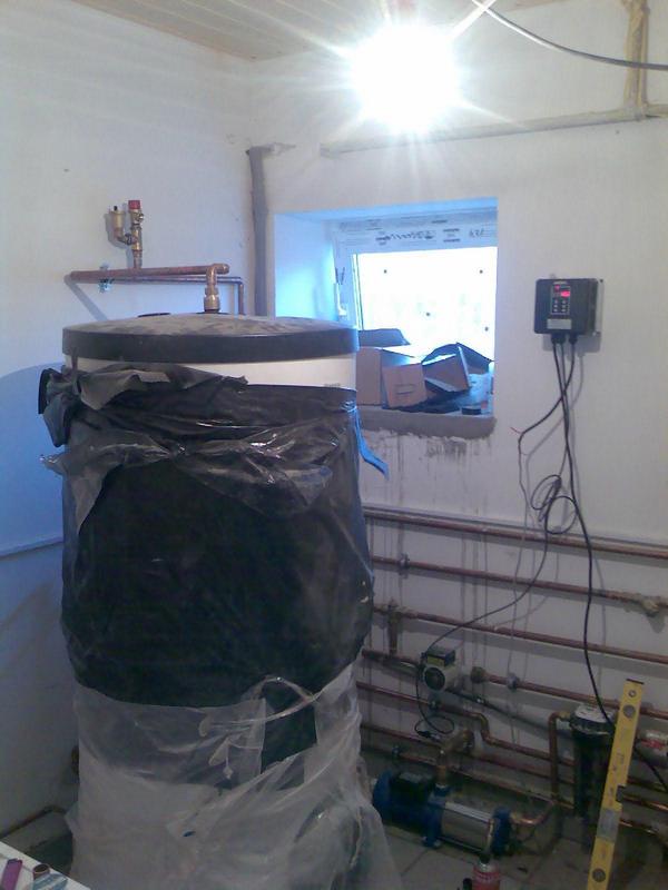

Basil79
Basil79
Регистрация: 28.09.2008
Сообщений: 2084
15.07.2011 в 22:04:22
поставьте частотный преобразователь! Стоит ненамного дороже, чем ваш гидроаккумулятор. Ресивер можно выбросить из системы вообще. вот пример подкачки системы водоснабжения. Ввод в дом из сети города. Давление 1-1,5 атм. Был установлен многоступенчатый центробежный насос БЕЗ эжектора 1,1 кВт. Плюс в том, что безэжекторные насосы работают очень тихо. Совместно с частотным преобразователем получил стабильное давление 4 бара (ни больше ни меньше), плавный пуск и остановка насоса, защита от сухого хожа уже встроена в ЧП. В робщем, насос сейчас работает как троллейбус. Да и место под ГА не нужно.
