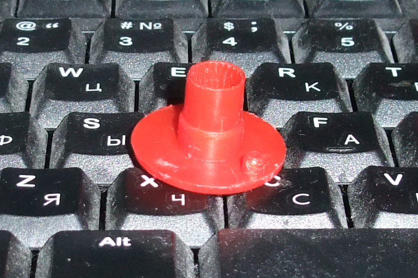

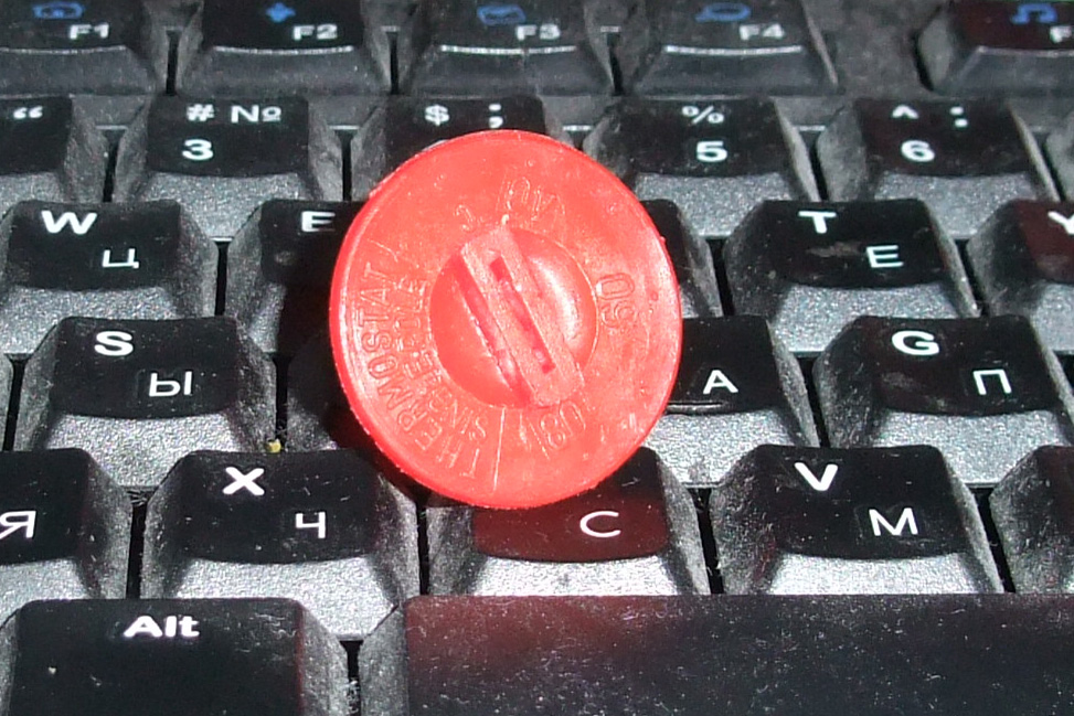

Есть у меня летний душ ,пласт. бочка на 60л. решил поставить ТЭН с терморегулятором «Аriston» перебрал 4 шт. Сначала 2 отказывались включаться при добавлении хол.воды, 3-й тоже не включался и отказал термостат на 5-й день.Сегодня купил 4-й термостат вообще не поддаётся регулировке ставишь 40 грд. чуть тёплая, 80 грд. получаю 40грд. Вопрос: как правильно ставить вертикально или горизонтально , у меня верт. Может посоветуете нормальный ТЭН с терморегулятором.

spen9 написал : 80 грд. получаю 40грд.
Поставьте на 80, подковырните "крутилку" и вставьте в положение "на 40".

NNN написал : подковырните "крутилку"
А как это подковырнуть? В смысле на себя вытащить? Поподробней можно.
