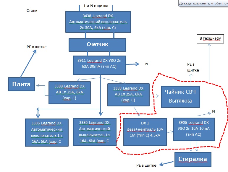

Bladiclab написал : Перед счетчиком, что у Вас будет стоять (должен отключаться)?
Добрый написал : Не совсем уверен, что разумно ставить счетчик ПЕРЕД АВ общим, с другой стороны, будет НАВЕРНОЕ защищен автоматом от перегрузок...
Добрый написал : Зарание спасибо за критику и предложения
Может разУмнее - АВ 50а счетчик УЗО 63А 30мА???
В плане L N и PE я все правильно понял?
Bladiclab написал : 16А для чайника и СВЧ. Почему защита стиралки планируется в квартире?
1 - есть возможность. 2 - УЗО вроде рекомендуется ставить как можно ближе к аппарату (10 мА АС для стиралки) 3 - (просто умозаключение) - астамат совсем рядышком, дабы не нагружать провода, в техшкафу много места есть возможность, в техшкафу идет разводка с колодки... Просто удобнее (риски связанные с потопом осознаю, будет гидроизоляция.
Уважаемые, не забывайте что я в этом не бум-бум ))) Третий день в теме и то по инету (и вашему форуму) )))))

Добрый написал : Может разУмнее - АВ 50а счетчик УЗО 63А 30мА
В УК, ЖЭКе разрешат АВ 50А смонтировать (40А разрешат)?
Электрик из УК, ЖЕКа провода Вашей квартиры в эти орехи будет подключать или отдельные монтировать?
Добрый написал : астамат совсем рядышком, дабы не нагружать провода
У Вас по паспорту стиральная машина сколько А? Какая длина кабеля от эт. щита до розетки?

Bladiclab написал : В УК, ЖЭКе разрешат АВ 50А смонтировать (40А разрешат)?
Ну сейчас суммарно автоматов на 57А (на фото видно) - только сейчас, общего АВ нет (пакетник). Электрик конечно :) не сам же я туда полезу)))
Bladiclab написал : У Вас по паспорту стиральная машина сколько А? Какая длина кабеля от эт. щита до розетки?
Мощность подключения, Вт 2200 - тоже думаю надо автомат на 10 А сменить ????? Будет он 2 часа держать нагрузку? Не будет излишне изнашиваться.
Примерно 10м. Но повторюсь - это скорее вопрос удобства и желания сделать все стиральное в одной кучке, потом учитывайте, провод от щитка единый, потом разделяется на чайниковскую группу и стриралку.

Добрый написал : Может разУмнее - АВ 50а счетчик УЗО 63А 30мА???
Что по этим моментам?

Добрый написал : Ну сейчас суммарно автоматов на 57А (на фото видно) - только сейчас, общего АВ нет (пакетник).
К примеру Вам смонтировали в эт. щите (силами электрика ЖЭКа) два дополнительных АВ – 16А (стиральная машина, водогрей).
Получается: 25А+16А+16А+16А+16А=89А Из это выходит что Вам можно смонтировать вводной АВ - 80А.
Добрый написал : Что по этим моментам?
АВ 40-50А, счетчик, УЗО, АВ.

Bladiclab написал : К примеру Вам смонтировали в эт. щите (силами электрика ЖЭКа) два дополнительных АВ – 16А (стиральная машина, водогрей).
Эммм.... зачем?
Bladiclab написал : 25А+16А+16А+16А+16А=89А Из это выходит что Вам можно (?) смонтировать вводной АВ - 80А.
Зачем? Да и сколько "можно" писали выше %) хотя как и я писал - лехкО скаканул нагрузкой к 7кВт...
Каждый автомат, должен быть расчитан на защиту своей ветки. (Для этого и прошу посмотреть/покритиковать номиналы).
Общий АВ - на ток защиты - дабы не погореть (тоесть в пределах проводки, и можности которую стоит ограничить).
То есть, в самом максимуме (включенно всЁ) мне надо 15кВт - 63А - но в быту, я врятли перескочу (а перескочу так не на долго) порог в 10кВт - отсюда и входной АВ на 50А.

Добрый написал : лехкО скаканул нагрузкой к 7кВт...
Запросто с сетью, что у Вас есть, на сегодняшний день кратковременно и не взирая на старость 15 кВт взять.
Добрый написал : Общий АВ - на ток защиты - дабы не погореть (тоесть в пределах проводки, и можности которую стоит ограничить).
В Вашем случае достаточно 40А. Разрешат, пусть будет 50А.

Bladiclab написал : Запросто с сетью, что у Вас есть, на сегодняшний день кратковременно и не взирая на старость 15 кВт взять.
Учитывая состояние коробок (скруток) в стенах, потопы предщевстующие - я бы не рискнул )))) капремонт не в моих планах ))))
Bladiclab написал : В Вашем случае достаточно 40А. Разрешат, пусть будет 50А
Вот это совсем не понимаю. Изначально стоит 57А 25+16+16 - что тут разрешать? По большому счету, по отношению к домовой сети, я еще и занижАю планку (а уж сколько я потом, после входного АВ буду брать - по отношению к домовой сети - вторично - нет? ) Bladiclab Уважаемый - вы электрик? :)

по нагрузке.... плита - 2+1,5+1,5+3 (три кнфорки + духовка с грилем - никогда так не включаем :) ) чайник 2,2 стиралка 2,2 вытяжка 0,5 свет до 1 кондей 1,2 СВЧ до 1 компытелекиаквас пусть 1,5 утюг 1,5 вроде все :) Если все врубить.... Мда и 15 нехватит :( еще и пылесос 2,2 забыл....
Блин... и как в нашех домах еще что-то работает, ведь такие наборы почти во всех квартирах (у многих еще и нагреватели)...

Возвращаясь к первоначальному вопросу (с фоткой) - поскольку к пакетнику идут провода от обоих орехов (из тех же точек и к соседям), получаем точка 1 L 2 N 3 PE.
Правильно?

Добрый написал : Изначально стоит 57А 25+16+16 - что тут разрешать?
Вы под полную нагрузку силовые линии своей квартиры ставили (разговор не о 2000 годах)?
Не надо забывать, что мощной бытовой техники в годы постройки Вашего дома не было. Мощный прибор это утюг. Да согласен плита, и что. Вы полностью верх (4 конфорки, 6 положение) с духовкой включить можете (или нет)? У Вас счетчик на сколько А? АВ 50 при 50А ведь Вашу квартиру не отключит. Вы же переживаете за безопасность. Тогда 40А. Или менять счетчик и АВ50.
Главное это УК, ЖЭК что они скажут. Электрика можно купить, но не каких разрешающих документов он не даст.

Главное не забывать что живете в многоквартирном доме, а не частном. Очень много нюансов (согласований).
