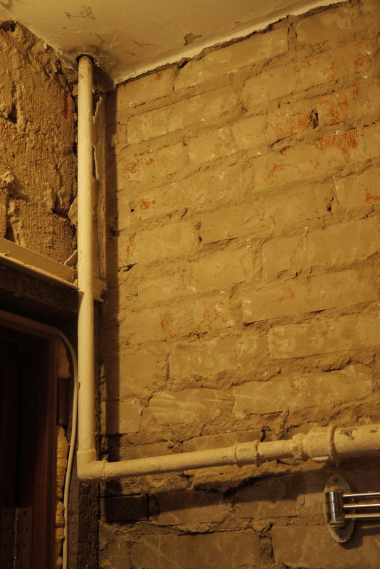

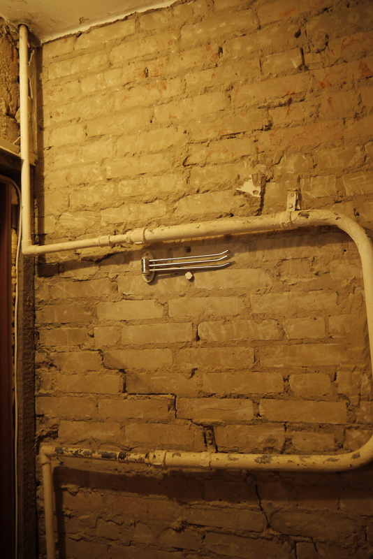

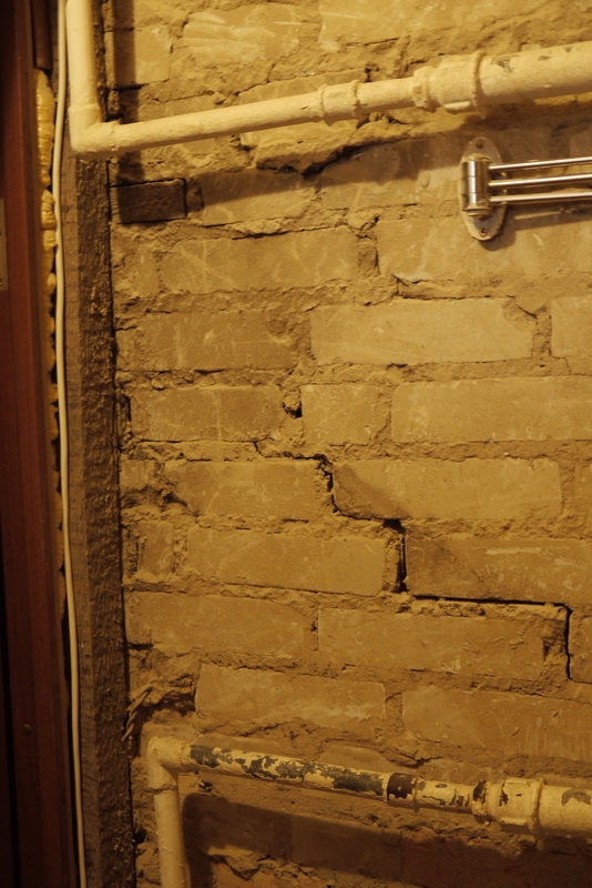

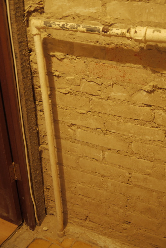

Планируем капитальный ремонт ванной комнаты, с укладкой плитки и реечным потолком. Очень хочется по максимуму спрятать стояк с стену и сделать эстетический "полотенчик". Подскажите, есть ли у кого опыт таких работ и реально ли сделать такой вариант? Расстояние от края вертикального стояка (3/4 трубы) до кирпича в верхней части 80мм, в нижней 50мм. Мастера предлагают сделать перемычку и спрятать стояк в короб, но в верхней части расстояние от внешнего края трубы до уровня уже смонтированной дверной коробки составляет 10мм. Раз уж все равно придется каким-то образом смещать трубу к стене - так может утопить ее в стену? Подскажите пожалуйста варианты решения задачи. Заранее благодарю.

Bambrus написал : реально ли сделать такой вариант?
Реально конечно. Есть встраиваемые отсечные краны под штукатурку с приличным дизайном рукояток.

Bambrus написал : может утопить ее в стену?
а чем не выход?
