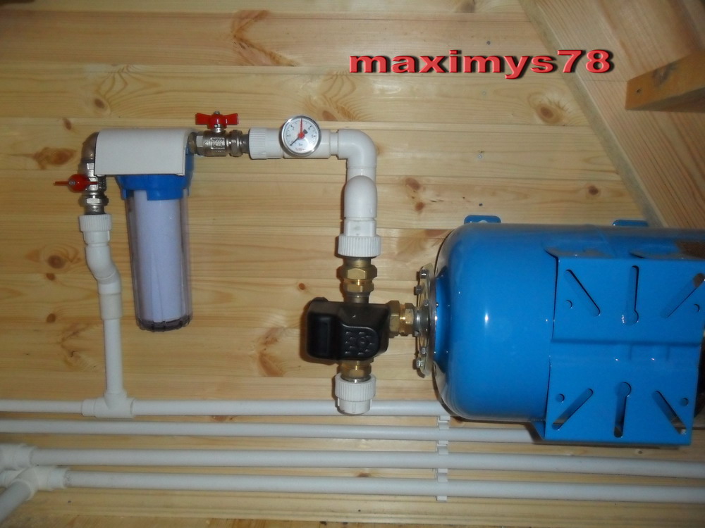

maximys78
maximys78
Регистрация: 03.11.2009
Мытищи
Сообщений: 762
20.07.2011 в 09:08:44
Александр К. написал : Почему? Долго думал над этим, решил ставить возле гидроаккумулятора. Колодец не глубокий, шесть колец в земле, седьмое сверху.
Чтобы вода в трубе всегда стояла.http://www.jeelex.ru/f/schemata/1pogryjn_nasos-30-03-10.swf .На фото недоделана труба от насоса.
