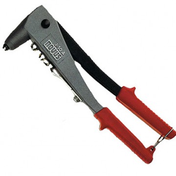

krserv написал : Я с заклепочником никогд не работал, с другой стороны там нужно клепку как удерживать
ее не надо держать с обратной стороны. сверлится отверстие ,вставляется вытяжная клепка ,потом одевается на ее клепочник .клепочник несколько раз сжимается ,вытягивается центральный стержень ,все -клепка стоит
