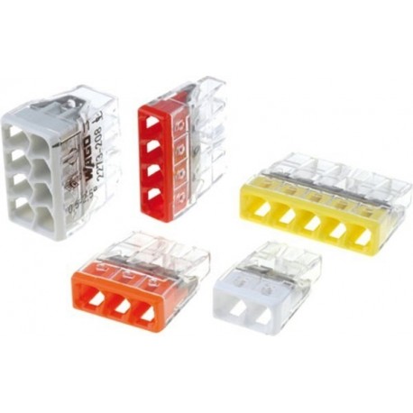

Юрка написал: А какие конкретно, если медный кабель сечением 2,5 мм, а ток 16А?
Такие вполне подойдут. Компактнее не бывает.

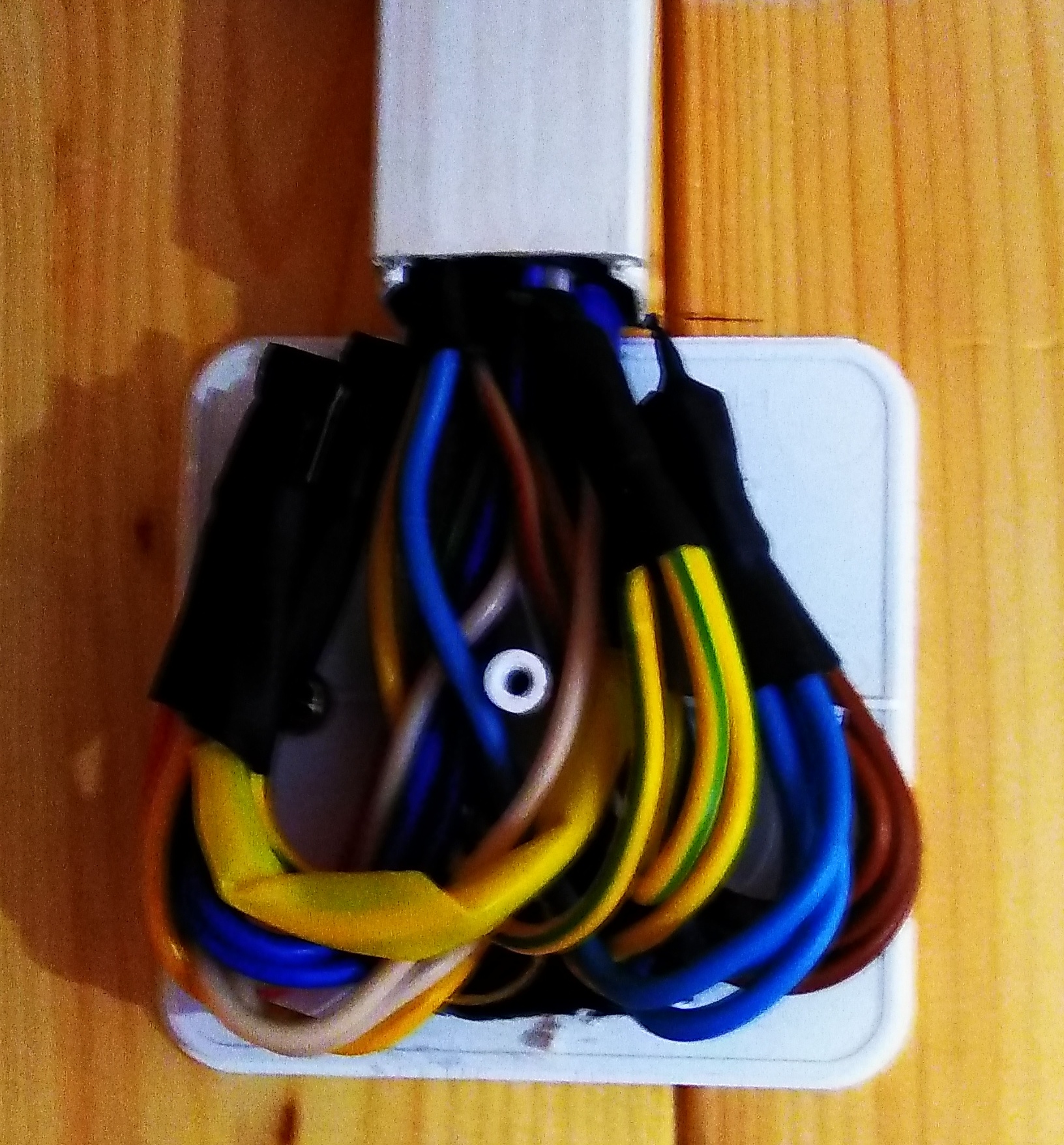

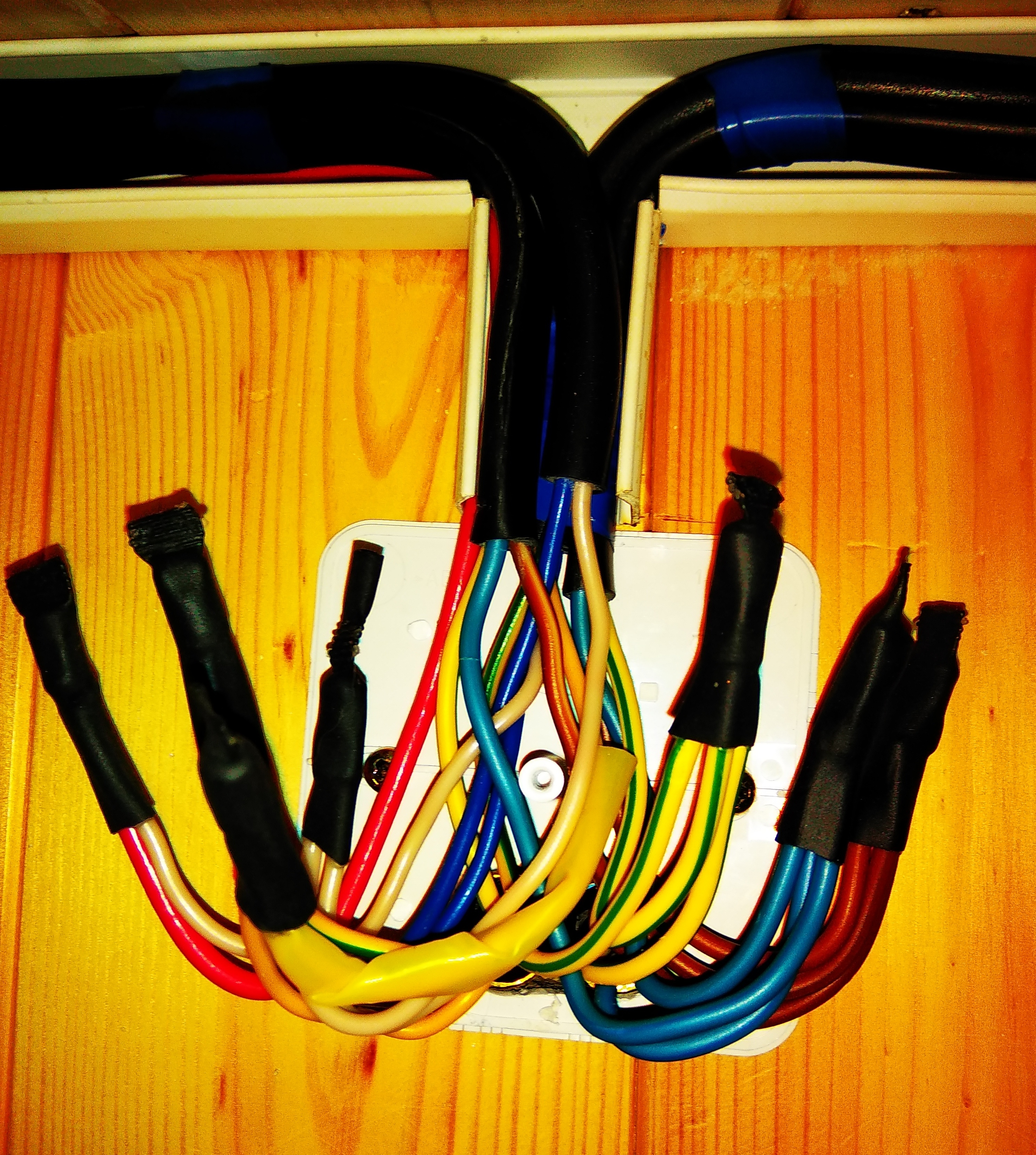

Юрка, На примере Бланки от Шнайдера. В днище коробки ,размер 75;75;30 через металлические трубки подведены два кабеля.
Да, ни фига.

dokar написал: На примере Бланки от Шнайдера. В днище коробки ,размер 75;75;30 через металлические трубки подведены два кабеля.
А не тесновато получилось? У меня брат такой: возьмёт маленькую тарелочку и положит макарон до краёв, на пол чуть не падает. А я люблю взять тазик. :)
Там гильзы и термоусадка? Не уверен, что у наёмного электрика из Вышнего Волочка есть фен и инструмент для гильз. И в плане оперативности подключения/отключения ваго выигрывают, гильзы же монументальны (надо сразу думать, что и сколько прессовать). В принципе Ваго 4 мм считаете не рискованным вариантом?

Юрка написал: В принципе Ваго 4 мм считаете не рискованным вариантом?
Обычные ваго 2,5 под адекватной защитой считаю нисколько не рискованным вариантом. Куча таких установлены и прекрасно себя чувствуют. Если там нагрузки есть какие-то, выходящие за рамки, тогда уже 4, 6, 10... :)

Юрка написал: А не тесновато получилось?
Юрка написал: гильзы же монументальны (надо сразу думать, что и сколько прессовать).
Даже не думал , просто лепил осьминога , тщательно подрезая ему - лапки. Гильзы просто побирались из органайзера по ходу дела.
Юрка написал: есть фен
Турбозажигалки и в деревнях водятся .

Юрка, Фен прекрасно заменяется изолентой. А сами пресс-клещи к сожалению ничего не могут, нужны еще гильзы. А при таком количестве неизвестных, надо либо доверится исполнителю, либо снабдить его всем необходимым.

Rumato написал: довериться исполнителю
У меня задание от соседки купить клеммы в коробки. Это значит, что она решила не доверяться исполнителю. :) Сам-то себе я поставил в коробки PRA90047. Но ей я такое не могу посоветовать, слишком дорого. Они пружинные, несколько лет отстояли. Короче, склоняюсь пока к Ваго 4 мм.
