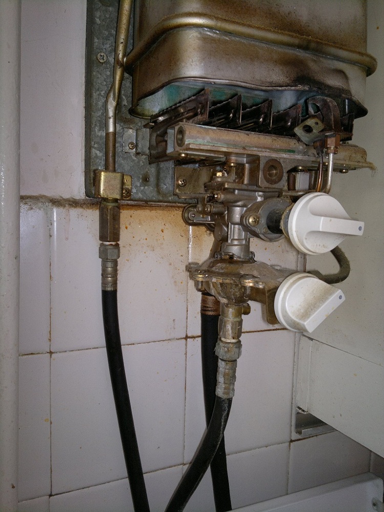

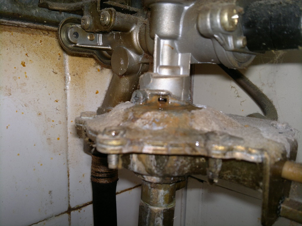

У меня проблема с течью в колонке MORA 5504. Сверху мембраны откуда-то течет вода, немного, 5 капель в минуту. Сам долго пытался понять, что же там перестало выполнять свои функции, но ничего особенного не увидел, кроме, как мне кажется маленькой трещины, которая больше похожа на не совсем ровный стык между деталями. Подскажите, что можно предпринять? Фотографии прикладываю. Заранее благодарен за отклики!

Менять уплотнение штока водяного блока.Покане поздно если.
23.07.2011 в 10:09:56
мвс написал : Менять уплотнение штока водяного блока.Покане поздно если.
Спасибо за ответ. Нет ли у Вас какой-либо наглядной инструкции по сборке-разборке?

Чего нет-того нет. да я обычно без пособия,так.на глазок .по памяти.
