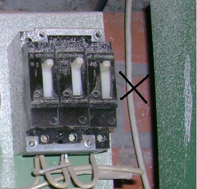

ПPOPAБ написал : Так прямо из щита в коридор и пройдите, длинным буром. Используйте пылесос, что бы не засыпать шламом оборудование щита.
а панель металлическая с АВ мешать не будет? и какого диаметра бур нужен?? кабель от ита наверное один должен идти?? в квартирный щит...

vitya написал : а панель металлическая с АВ мешать не будет?
Так мимо панели и там где нет проводов/каналов сверлить длинным буром.
vitya написал : и какого диаметра бур нужен??
16-20 мм. Если с трубкой/гофрой проход выполнять- чуть больше её диаметра.

По фото сверлите рядом со своими АВ.

avmal написал : А бурить лучше со стороны щита - если из квартиры, то на выходе
Можно и в стояк попасть, во "смеху" то будет.
avmal
avmal
Регистрация: 25.05.2006
Сообщений: 33773
31.07.2011 в 18:56:56
ПPOPAБ написал : Можно и в стояк попасть, во "смеху" то будет.
В стояк-то не попадёшь, если как-следует всё просчитать, учитывая уровни и перепады, а вывалившийся шмат очень безобразно выглядит в щите.
