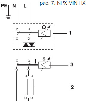

ПPOPAБ написал : Проточники имеют ТЭНы мощностью2-2,5 кВт и от 4 кВт имеют подключение на 2 фазы. И вообще им не место в доме постоянного проживания.
Парочка простых примеров. Electrolux NPX 6 Minifix. Мощность 5,7кВт. Ток 24,8А.
Electrolux Sensomatic NPX 6 Мощность 6,5кВт. Ток 30А. NPX 8 Мощность 8,5кВт. ток 40А.
Аналогичные AEG кроме шильдика других отличий не имеют. И вообще на эти мощности абсолютное большинство проточников однофазные. Трехфазные обычно те которые на 10-12-18 и более киловатт.
Ну а на тему место или не место это вообще отдельный вопрос. ИМХО если мощность позволяет, то нормально.Но в 99% случаев мощность не позволяет (ставить проточник маленькой мощности ИМХО не имеет смысла). Но народ все равно ставит.

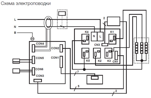

ПPOPAБ написал : Они реально трехфазные. С конца 80-х годов. А вот кто и как их подключает- другой вопрос.
Все нагревательные элементы в них однофазные. Рассчитаны на 220В. Ибо только так возможно обеспечить возможность подключения одной-двух-трех фаз по выбору в заивисимости от имеющегося питания. Подключение трех фаз только распределяет нагрузку по элементам. Но на каждом элементе все равно 220В. И как это распределено нужно смотреть на конкретной плите. В любом случае, каждая комфорка работает только от одной фазы. Ибо многообразие ступеней мощностей комфорки достигается различными вариантами включения одних и тех же спиралей. Как там раскиданы ТЭНы духовки не смотрел. Подозреваю, что в абсолютном большинстве случаев вся духовка тоже висит на одной фазе. Хотя бы для унификации. Чтобы один и тот же узел втыкать в различные корпуса и продавать как независимую духовку, зависимую и в составе электроплиты.
