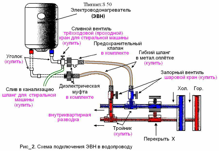

Водонагреватель Thermex S 50. www.thermex.ru/thermex_goods.phtml?TypeID=1&TypeName=GLASS+PORCELLANATO+%28%D1%C5%D0%C8%DF+S%29
Вопрос к тем, кто имеет опыт эксплуатации - а как из него сливать воду на период длительного неиспользования?. Я планирую использовать его раз в году на месяц.
В инструкции смутно описано:
Для проведения ТО... необходимо выполнить следующее:
  • отключить электропитание ЭВН;
  • дать остыть горячей воде или израсходовать ее через смеситель;
  • перекрыть поступление холодной воды в ЭВН;
  • отвинтить предохранительный клапан или открыть сливной вентиль;
  • на патрубок подачи холодной воды или на сливной вентиль надеть резиновый шланг, направив второй его конец в канализацию;
  • открыть кран горячей воды на смесителе и слить воду из ЭВН через шланг в канализацию;
Получается, что если просто открутить подачу холодной воды, из него самотёком всё сольётся?

По возможности воду вообще лучше не сливать
07.07.2006 в 12:18:32
Сольется, конечно. Но @lex тоже правильно подсказывает - если есть возможность, лучше воду не сливать.

Есть горизонтальный водонагреватель THERMEX (50л). Cнизу у него три штуцера: http://badromik.narod.ru/flat/other/03.jpg
  • для подачи холодной воды (Cold Water Inlet)
  • для забора горячей воды (Hot Water Outlet)
  • для слива воды (Sewage Pipe) Первые два были прикрыты простыми пластиковыми транспортировочными заглушками. А на последний была накручена металлическая глухая гайка. Я думал, что откручу гайку и подключу туда сливную трубу в канализацию. Но не тут-то было. Оказалось, что к гайке изнутри прикручен какой-то явно нужный для функционирования нагревателя стержень. http://badromik.narod.ru/flat/other/04.jpg http://badromik.narod.ru/flat/other/05.jpg http://badromik.narod.ru/flat/other/06.jpg Как сливать воду из этого вывода не понятно. Пока открутишь, весь обольёшься... ;) В инструкции никаких схем подключения в этому штуцеру не нашёл. Кто-нибудь знает, что это за стержень такой? В комплекте к нагревателю прилагается ещё и некий обратный клапан с выходом для защиты от избыточного давления: http://badromik.narod.ru/flat/other/07.jpg Вот думаю сливать через него, если приспичит. :) А откуда информация, что сливать из нагревателя воду вредно?

badromik написал : какой-то явно нужный для функционирования нагревателя стержень.
Валидолу, ведро! :D Этот стержень - магниевый анод Этот "выход" не предназначен чтобы сливать воду. Он предназначен чтобы менять анод. Если уж хочется сливать воду то ставится кран ARCO-335 Порядок следующий: обратный клапан->ARCO335-> вход холодной воды в бак. Все замечательно друг на друга наворачивается.

Самое интересное, что все продавцы на вопрос "что это за третья труба" в один голос говорят, что это сливная труба. То же самое, кажется, написано и в инструкции (обязательно проверю, сейчас её под рукой нет). Да и в переводе с английского Sewage - сточные воды; нечистоты, то есть Sawage Pipe получается - труба для сточных вод. то есть логично предположить, что имеется в виду именно слив. :) P.s. И как часто этот анод менять надо?

Менять анод надо по мере его износа. Первый раз советую глянуть по истечении полугода эксплуатации. При разрушении более 75% - менять
