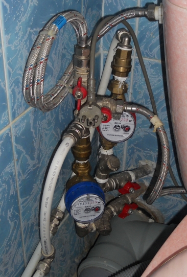

Собственно сабж.
Обратился в Жэк с просьбой установить счётчики на воду. Сказали, что будут делать на МП с обжимными фиттингами. В руке сантехника, когда он со мной разговаривал, видел трубу Henco. Дом хрущёвка. Трубы стальные, не менялись ни разу. Вопрос к гуру:
  1. Стоит ли делать по-ихнему?
    1. Можно ли как-то по-другому, например, на сталь? Или как-то ещё (сам ламер:o)?
ЗЫ: за всё хотят 4000-4200 (материалы, счётчики какие-то немецкие (по их словам) и работа.
Спасибо всем ответившим:)

Vadim-Piter написал : Собственно сабж. Обратился в Жэк с просьбой установить счётчики на воду. Сказали, что будут делать на МП с обжимными фиттингами. В руке сантехника, когда он со мной разговаривал, видел трубу Henco. Дом хрущёвка. Трубы стальные, не менялись ни разу. Вопрос :
Как правило можно, но это занимает значительно больше времени. Халтурщикам это не выгодно. (т.е. попотеть пришлось бы, но без ощутимой прибавки к оплате) - вот такие пироги.

Благодарю за ответ. А вообще это надёжно? Люди ставили и вроде всё ничего.

жэку по фиг как оно будет, если сами говорят что будут м/п обжимным, значит главная цель-не запарится, всегда можно сделать на стали, и будет надежней и красивее, даже если трубы торчат от стояка под разными углами в разных плоскостях....как на фото....счетчики немецкие, но это не так важно как фитинги и качество их соединения, вот тут могут быть большие недостатки...найдите лучше того кто делает за 6 с материалом, но будет надежней, а жэк пригласите опломбировать только. одна из фото работа жэка, у вас скорее всего сделают также...за 4200 с материалом :)
