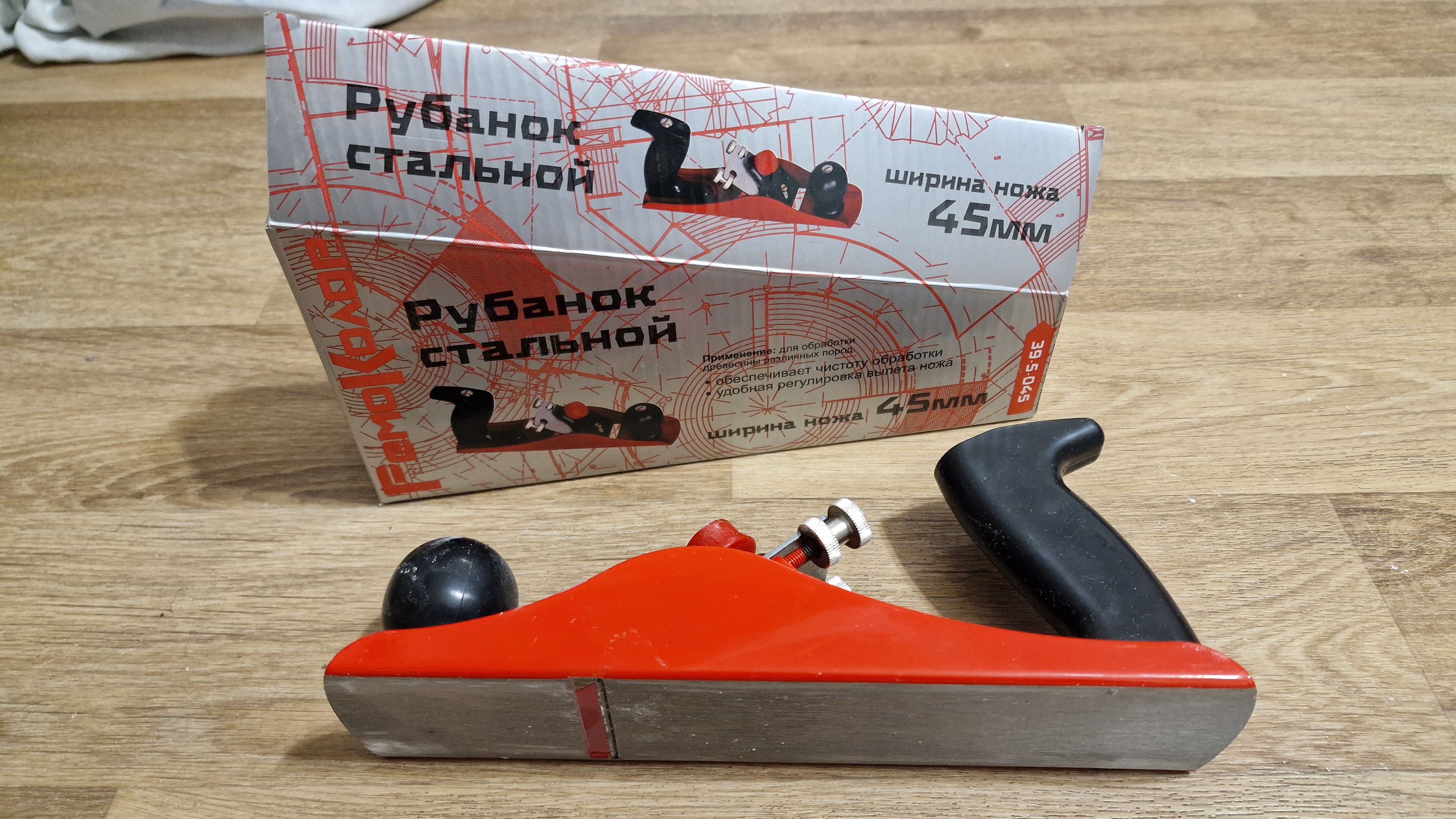

Baker написал 28.07.2011 в 10:15
Строгается на ура, я маленьким подборником стесывал и выравнивал сразу без всяких стамесок. Широкий (полноценный) рубанок протянуть будет потяжелее.
У меня тоже есть необходимость срезать часть ПГП по толщине прямо на шедеврально кривой стене от застройщика, т.к. там из-за вплотную прилегающей к стене трубы полотенцесушителя нет нормального зазора для оштукатуривания и последующей поклейки плитки.
Подскажите пожалуйста какой рубанок лучше использовать для снятия слоя в 7мм на ПГП по толщине прямо на стене?

maksimk_ka написал 21.05.2026 в 15:16
Нарезайте сетку выставленным лезвием на инструменте на нужную глубину. Потом выбивайте шашечки. Просто рубанком не настругаете ровно. Под плитку вам все равно идеальная поверхность не нужна. Черепашкой срезать, если вас пыль не пугает, или есть хороший пылеотвод.

21.05.2026 в 15:53:07
Смотря на какой площади снимать эти 7 мм. Если немного - то стамеска, жёсткий наточенный шпатель, рубанок с узким лезвием. Если есть большой рубанок - сначала поставить лезвие криво, чтоб снимал одним краем.
Шашечками очень удобно если есть штроборез.

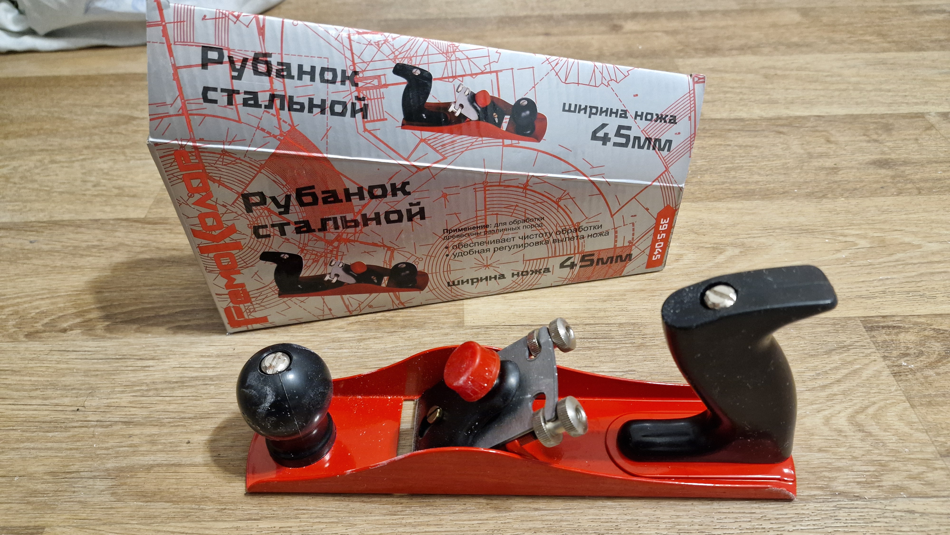

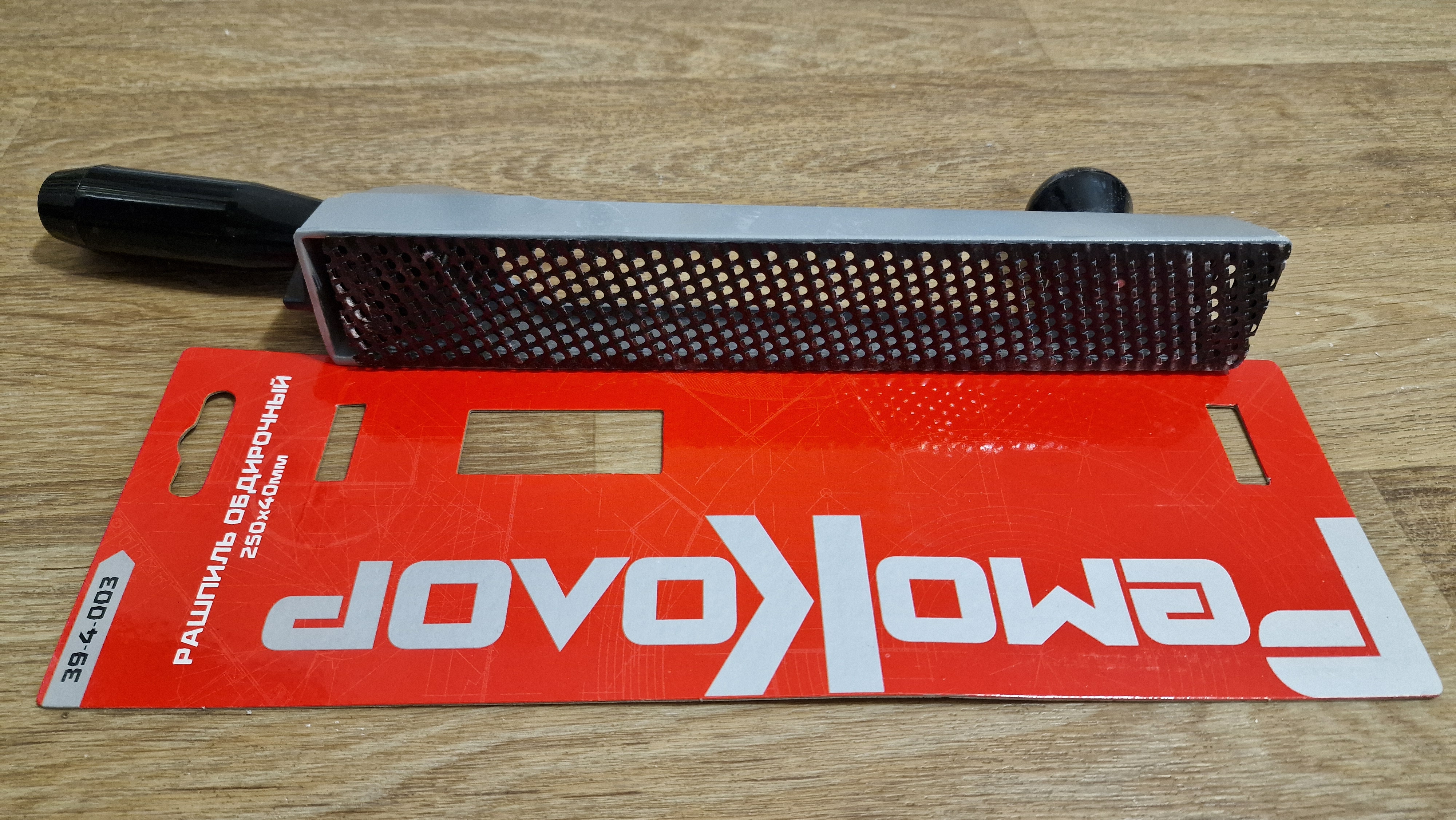

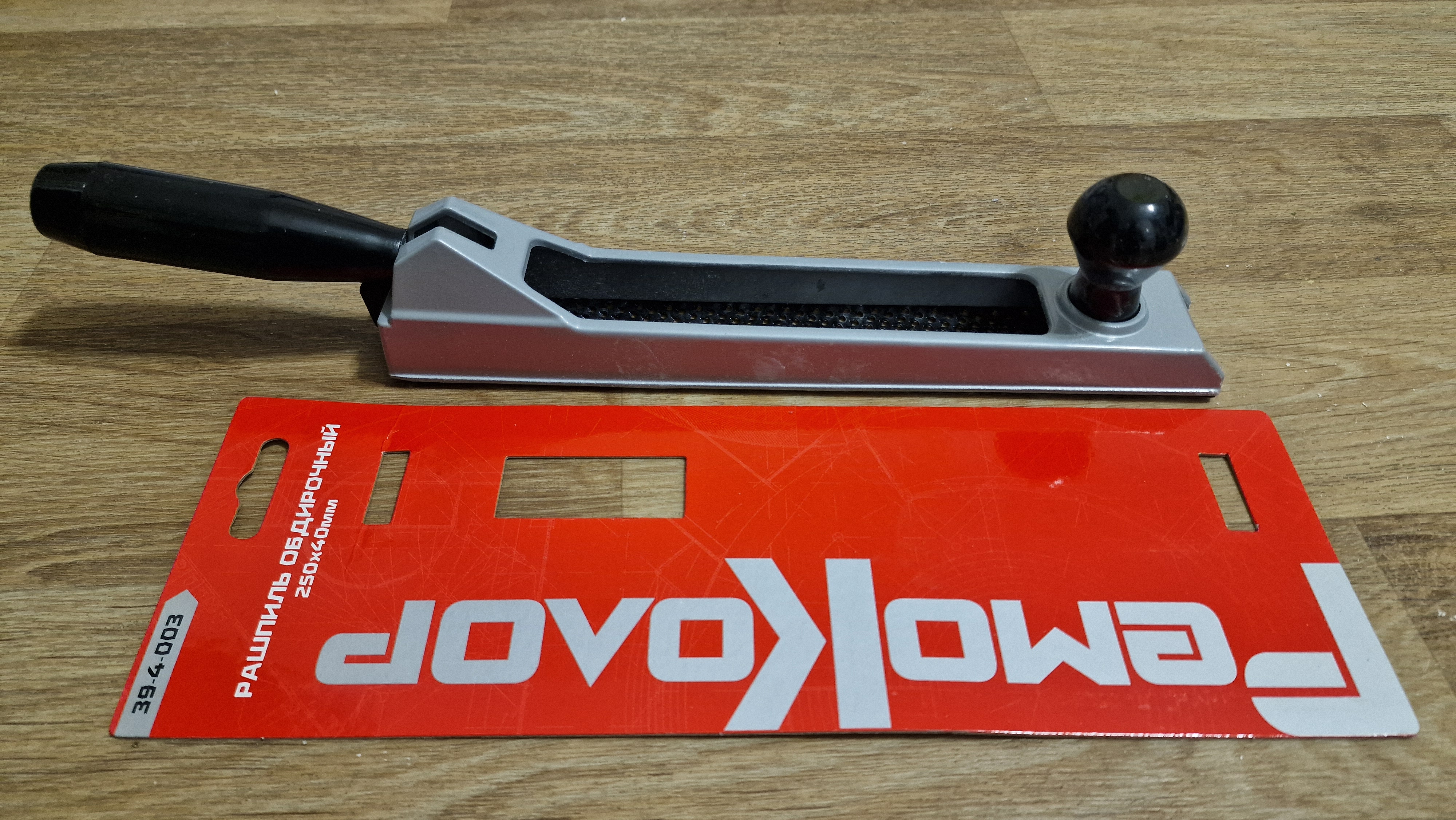

22.05.2026 в 21:09:49
Попробовал срезать часть ПГП по толщине прямо на стене с помощью рашпиля обдирочного на 40мм и рубанка стального на 45мм.
Идеально подошел для данной цели - рубанок стальной на 45мм.
