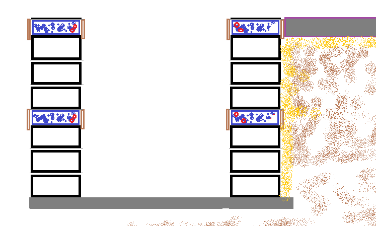

Здравствуйте, Игорь3, и остальные участники форума! Я занимаюсь строительством домов из брёвен, в небольших объёмах: 1-2 строения в год. Заказчики в большинстве из подмосковья и фундаменты они обычно отливают капитальные, на которых можно возводить и деревянный дом и каменный. Сейчас я приступаю к строительству дома в Воронеже, своему товарищу. А тут люди более экономичные, поэтому встал вопрос об экономичном фундаменте. У дома будет одна особенность: все внешние стены сделаны из кедрового бревна природной формы (средняя толщина стены 360мм, давление на фундамент максимум 0,5кг/см2), а все внутренние перегородки - каркасные стены с утеплителем, обеспечивающим максимальную звукоизоляцию). Тоесть, соответственно, внутренние стены будут легче внешних раз в 5. Нагрузка от перекрытия и крыши будет распределяться, конечно, равномерно и на внутренние и на внешние стены цоколя. Дом ОДНОэтажный. Грунт на участке - ПЕСОК. Грунтовые воды не высокие. Анализ грунта делать никто в посёлке не хочет - типичная ситуация для Воронежа. Все заливают фундаменты "как у соседа")) ВОПРОС: достаточно ли будет сделать мелкозаглублённую ленту под все внутренние и внешние стены дома??? Разрез на рисунке:

medvedovs Конечно достаточно. Даже для пучинистых грунтов. А кедр откуда привозите?

А есть ли разница при таком типе фундамента - заглублю я его на 300мм в грунт или на 500мм? Надёжность при этом возрастает или возрастает только стоимость?)
Имеет ли значение какова при этом площадь дома? Тоесть, я понимаю, что такой фундамент будет представлять из себя некую "раму" и слегка "гулять" при замерзании грунта. Есть ли какие-то критические размеры для такой "рамы", при превышении которых могут появиться трещины? у меня размер дома 11Х15м.

Чем глубже зарыт фундамент, тем он стабильнее (относительно непромерзающего уровня грунта). Стабильность начинает проявляться при глубине более 40 см (для выс. УГВ, при утеплении отмостки и заваленки). На стоимость заглубление почти не влияет. Высота цоколя может быть набрана хоть столбиками из кирпича. Длина дома сильно влияет. Чем длиннее дом, тем мощнее требуется ребро жесткости (высота и толщина фундаментной ленты, ну и арматура потолще потребуется). Основная нагрузка на перемычки, а не на внешний периметр. На песке все проще.

игорь3 написал : Чем длиннее дом, тем мощнее требуется ребро жесткости
Игорь3, как вы думаете, при моих размерах дома 11Х15м тот разрез фундамента, который я нарисовал, всё таки подойдёт? я так покопался вчера ещё в разных статьях и открыл снипы на мелкозаглублённые фундаменты, я ещё больше убедился в том, что не стоит тратить лишние деньги на закапывание вниз. И ещё вопрос. Как вы считаете, при таком фундаменте, можно ли под половые балки ставить какие-то столбики на грунт? Или же они будут по другому "играть" чем фундамент, зимой, и возможны искривления пола? Тоесть как вариант я могу положить посередине комнаты двутавр или бревно, которые будут являться опорой в середине балок, или вообще положить двутавровые клеёные балки, что будет, правда раза в 3 дороже обычных, из доски...

medvedovs написал : можно ли под половые балки ставить какие-то столбики на грунт? Или же они будут по другому "играть" чем фундамент, зимой, и возможны искривления пола? Тоесть как вариант я могу положить посередине комнаты двутавр или бревно, которые будут являться опорой в середине балок, или вообще положить двутавровые клеёные балки,
Столбики нельзя. Ригель может быть любой. Бревном или лафетом (вертикально) дешевле и надежнее. Бетонный ригель стоит очень жестко, а в изготовлении прост
