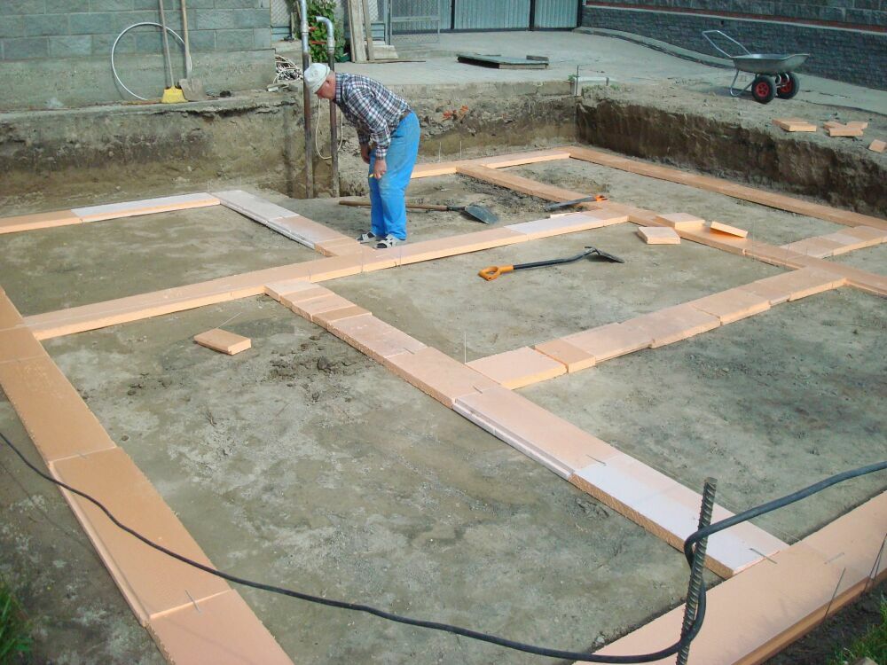

игорь3, а как в относитесь к пенополиэстиролу уложенному на песчаную подушку ,в данном случаи он играет роль амортизатора под бетоном и в случаи пучения грунта пучение будет происходить именно в него а не в бетон, так как пенопласт очень трудно сжать то я думаю что это может пригодится на том грунте где уровень грунтовых вод близко расположен к поверхности , я конечно не знаю как в московском регионе но у нас в сибири все фундаменты которые я делал я делал именно так, я раньше бассейнами и фонтанами занимался и тоже под подготовительный бетон всегда укладывали пеноплекс 50 мм
