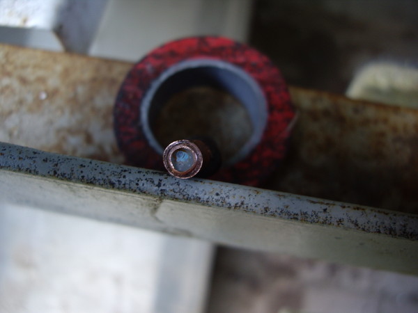

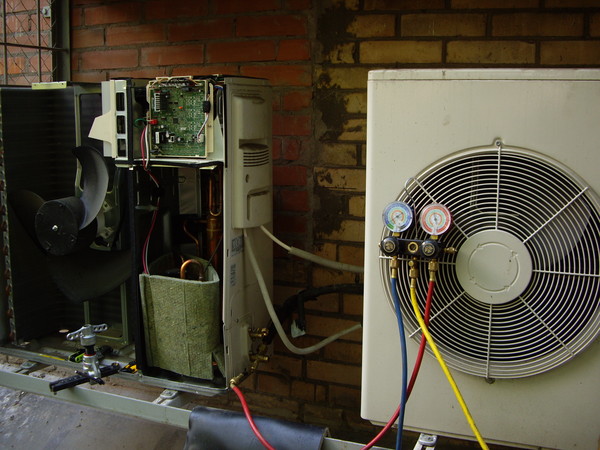

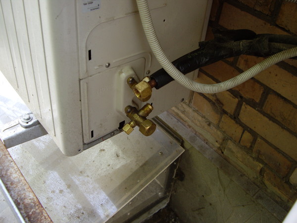

Видео по второму случаю
И фотографии
Вот то что нас встретило: http://content.foto.mail.ru/inbox/boris13066/1/i-340.jpg
Уже работы: http://content.foto.mail.ru/inbox/boris13066/1/i-341.jpg
Сама запаянная трубка, со следами окисления: http://content.foto.mail.ru/inbox/boris13066/1/i-342.jpg
К сожалению во время констатации смерти пациента видео и фото фиксация не проводилась, за не надобностью ... "Король мёртв, да здравствует король" (с) ....
