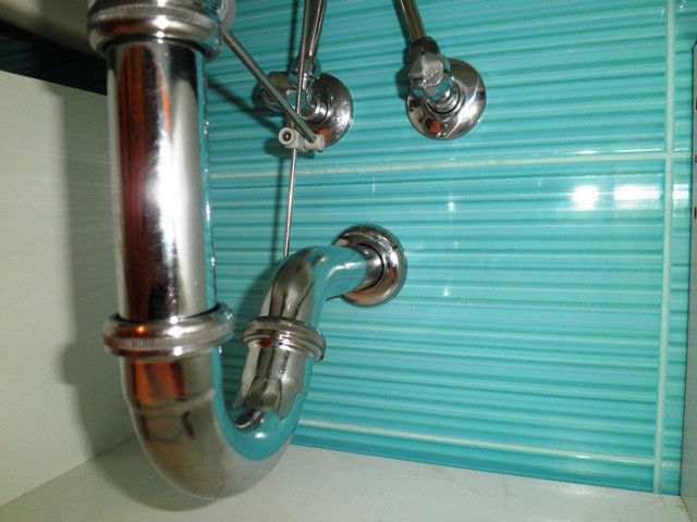

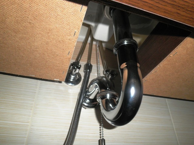

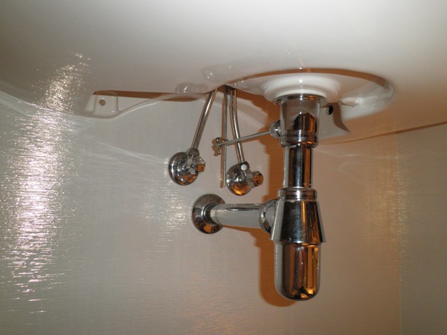

2 B.S.V. Посмотрел на фотки и по-хорошему позавидовал. У меня так не вышло. Правда, я понял в чем был "не прав". Мои вентили развернуты вертикально вверх выходным штуцером, а у Вас на фото они повернуты в сторону трубок.
Я вообще правильно понимаю, что трубки вкручиваются в смеситель, смеситель устанавливается на столешницу, потом трубки под мойкой гнутся по месту? А-то, может, дико лажаю и от этого не получается.

Правильно понимаете. Но если Вы этим занимаетесь нечасто, то порядок действия такой: Ставите смеситель на столешницу,краны проворачиваете в нужном направлении, гнете трубку, к кранам, отмечаете маркером, сколько нужно отрезать. Если есть маленький труборез, отрезаете на месте, если нет, то возможно придется кран снять. Затем наживляете смеситель, на трубки одеваете цанги, вставляете в отсечные краны, наживляете (внимание, соблюдайте соосность), затягиваете крепеж смесителя, зажимаете цанги, открываете воду. И не бойтесь, расстояние 45 см, это большое расстояние, и трубку можно согнуть даже без пружины. Удачи.
