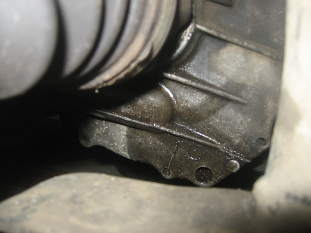

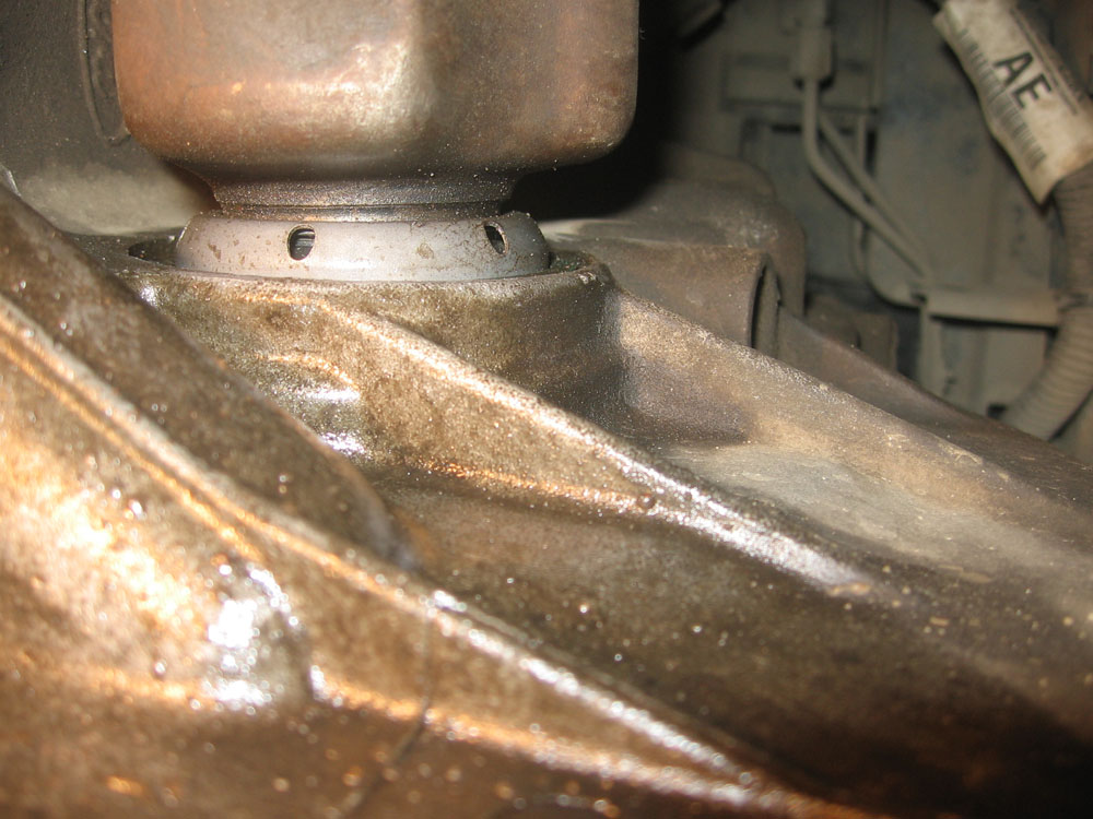

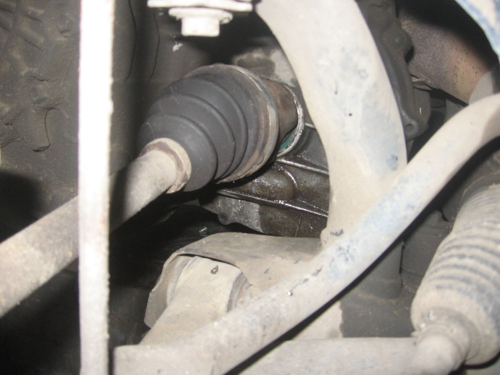

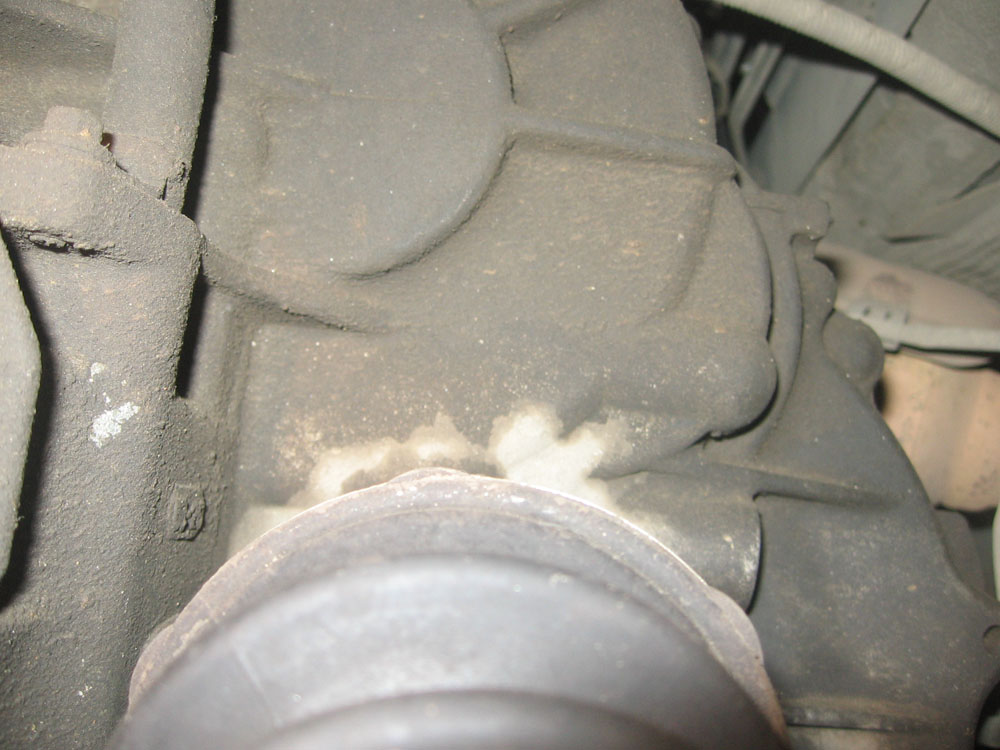

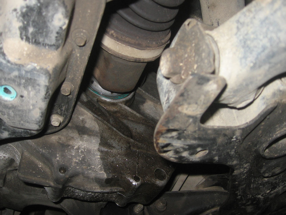

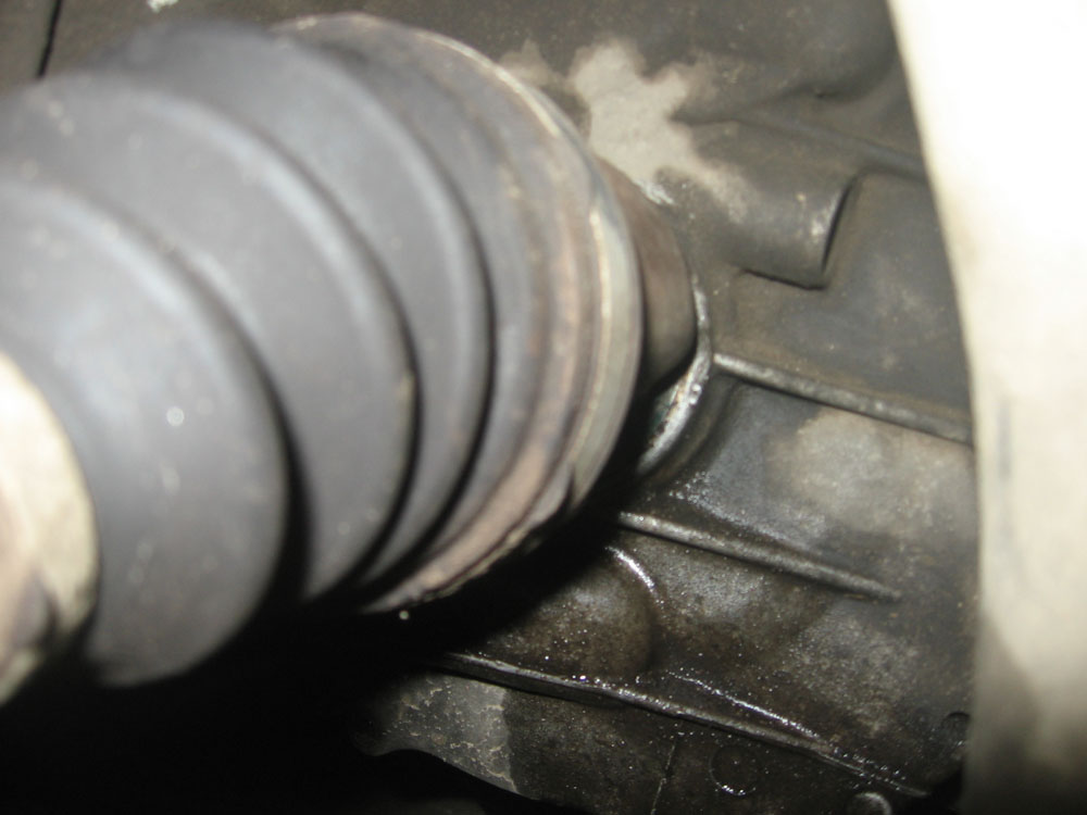

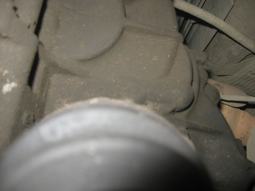

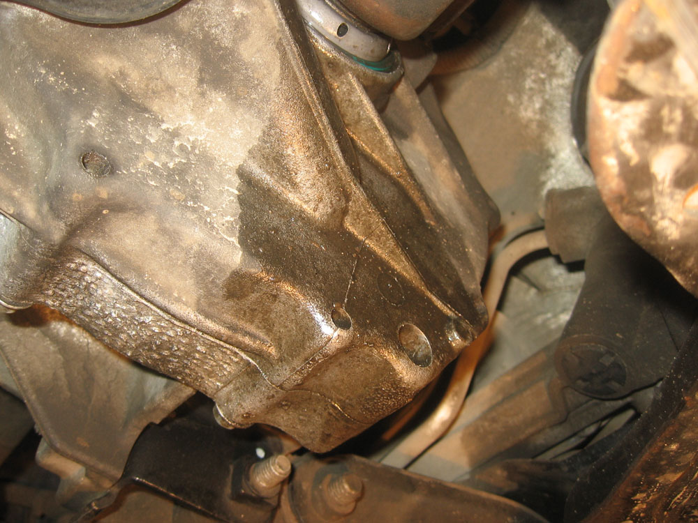

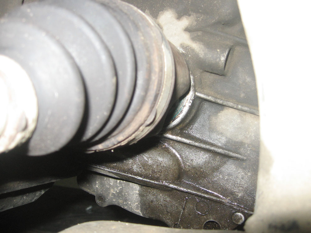

Ещё раз произвел внимательный осмотр: Неделю назад замыл растворителем все места течи и после это проехал около 150км, далеко не ездил восновном перебежки по городу по 5-10 км капли на масла в этот раз не собрались видимо не успели.... самое интересное то что граната качается во все стороны должно ли так быть??? сервисмэны мне ничего не сказали... вот фото

Vladislav.ru написал : граната качается во все стороны должно ли так быть?
В коробку и из коробки ходит - это нормально, там шлицы. В поперечном направлении точно не скажу. Вокруг оси небольшой люфт может быть за счет зазоров в главной паре. Вокруг сальника ничего криминального, по картеру подтеки вроде старые. Поглядывайте периодически.

Вдоль оси граната стоит мёртво, есть люфт вправо влево вверох вниз и т.д. Так должно быть???? в отличие, граната правого вала стоит мертво но это может из-за подвесного подшипника??? а левая болтается...

Vladislav.ru написал : есть люфт вправо влево вверох вниз и т.д. Так должно быть????
Так быть не должно! О каком подвесном подшипнике речь? Или у Вас этот шрус длинный с промежуточным подвесным?
