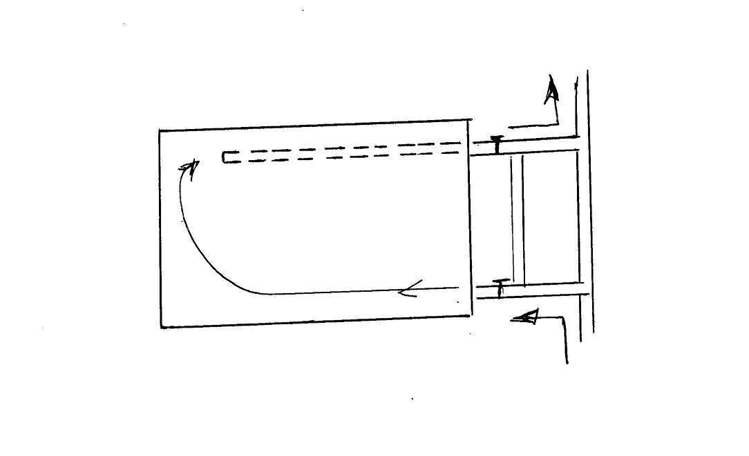

ВТБ! написал : In_Ka
Ещё есть вариант с удлинительной трубкой в верхний коллектор.
Я правильно понимаю прынцып?
ВТБ!
ВТБ!
Дилетант
Сообщений: 28611
26.08.2011 в 23:06:05
In_Ka
Да, примерно так, но движение теплоносителя немного иное: по всем секциям снизу вверх.
Kranoff
Kranoff
Регистрация: 07.04.2011
Сообщений: 1376
26.08.2011 в 23:46:23
ВТБ! написал : Движение теплоносителя немного иное.
: по всем секциям сверху вниз при байпасе.
ВТБ!
ВТБ!
Дилетант
Сообщений: 28611
27.08.2011 в 10:53:14
Kranoff
Это если циркуляция совсем никакая.
Kranoff
Kranoff
Сообщений: 1376
27.08.2011 в 13:41:12
ВТБ!, верх батареи обычно теплее, чем низ и при подаче снизу и боковом подключении. Вывод?
ВТБ!
ВТБ!
Дилетант
Сообщений: 28611
27.08.2011 в 18:06:53
Kranoff
Неужели воздух за счёт конвекции движется снизу вверх? :)
