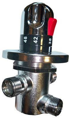

термостатический смеситель типа такого
http://www.kopf.ru/products/santech/thermostat/ за стенку в сантехкабину и на выход его подключу кран перед душевой лейкой - то смеситель будет нормально себя чувствовать, находясь постоянно под давлением и с перекрытым выходом? ЗЫ - это нормальный смеситель?

Он не является запорным , а только смешивающим до заранее выставленной температуры. Если на выходе смешанной воды будет стоять запорный кран , то смеситель будет выдавать заданную температуру с задержкой . Срытая разводка воды целой трубой и на не разборных соединениях ничем не грозит , любые скрытые смесители изначально , от изготовителя и предназначены для такой обвязки

??? Если речь идет о том, что после длительного неиспользования и после открытия выходного крана вода установленной температуры будет не сразу - это понятно.
Tehnik-san написал : любые скрытые смесители изначально , от изготовителя и предназначены для такой обвязки
Этот смеситель не совсем скрытый, как я понял. Но суть в том, что он постоянно будет под входящим давлением ХВ и ГВ и перекрываться будет выходящий смешаный поток - это для него нормальный режим работы? Собственно в этом ворос. Ну и вообще - это нормальная фирма Kopfgescheit? Цена привлекательная просто + конструкция с нормальной ручкой, которую наружу поставить можно без сильного стыда :) .

На автомобилях термостат работает по такому же принципу , так что кран на выходе смешанной воды не повредит термостату ( в нем биметаллические пластины) и будет все нормально ... если вода соответствующая гиг. нормам , в противном случае на пластинах будут образовываться известковые отложения и пластины перестанут расширяться-сужаться

:) ну это тоже понятно, "вода водопроводная, московская, обычная", да и в принципе, какая разница - под давлением или без - вода не меняется.
А, таки, что можете сказать про эту чудо австрийскую фирму с производством в гон-конге? Только у нее нашел недорогие термостаты с внешней декоративной регулировочной ручкой.

Запирать по выходу этот смеситель можно. Скорость срабатывания этих устройств грозит анусу ожогом. Потому следует сливать первый полстакана или более в унитаз, пока горячая вода не дойдёт до тела термостата. Подключать термостат следует через обратные клапаны, чтобы избежать "подмеса" Бояться следует трудностей последующего ремонта. Делал подобную конструкцию с механизмом Грое. Механизм устанавливался скрыто, что позволило избежать покупки наружной накладки. Запорным краном выступал кран для стиральной машины Oras. Он керамический, потому имеет большой ресурс открываний.
