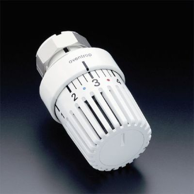

а зачем соленоид если есть термостатические вентили и термоголовка?так же проще

Zhek@ Ну это уже философский вопрос, для кого проще, а для кого сложнее. Для меня проще электроника, плюс возможностей больше, сценарии управления (день/ночь), управление через интернет и т.п. В общем один из модулей системы умный дом будет.
