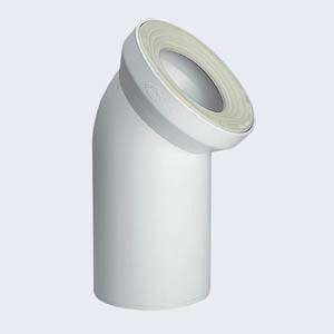

Здравствуйте,уважаемые формучане. Возник вопрос, как проще и надежнее подключить унитаз с горизонтальным выпуском к косому? Заранее спасибо за ответы.

при помощи данного колена.Но сразу предупреждаю,унитаз отодвинется от стены

А можно ли использовать гофру? Если да, то насколько это надежно?

Скажем так:гофра-это гофра,колено-это колено. Люди ставят,но мое предпочтение к колену... А проблема в чем?У Вас стоит тройник?А чего не провернуть его?Или уже замуровано...

Тройник стоит, но замурован капитально. Проблема в том, что хочу поставить именно с прямым выпуском, а вот как лучше соединить не знаю. Спросил у сантехников ЖЭКовских, они говорят- ставте гофру. Решил спросить совета на форуме...

с гофрой унитаз может отодвтнуться еще дальше.:)
