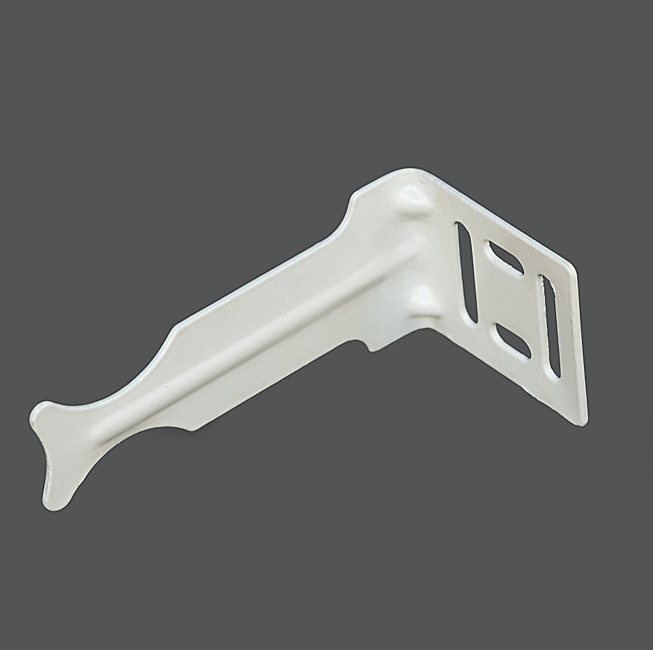

Можно подробнее, что за кронштейны с эллипсными отверстиями? Мне в леруа продали крпеления: металлический крючок+пластмассовый дюбель, в который этот крючок вбивается.

11.08.2011 в 16:12:38
вот такой:

Плохо что он по длинне не регулируется. У меня в одной комнате расстояние от стены до центра трубы - 110 мм, в другом 115.

11.08.2011 в 16:45:13
5 мм на этой дуре потеряются. 110 или 115 один фиг.

11.08.2011 в 20:32:10
С тем крепежом, что на фотке, расстояние от стенки до центра трубы должно быть 7 см.
А вот для
Andy2010 написал : металлический крючок+пластмассовый дюбель, в который этот крючок вбивается
расстояние от стенки не так критично, однако
Andy2010 написал : расстояние от стены до центра трубы - 110 мм
для крючка тоже много. Посмотрите типо таких

при слишком большом растоянии и нехватке длины кронштейна, его можно удлиннить сварив с прямым участком такого же кронштейна или арматуры такого же диаметра.
