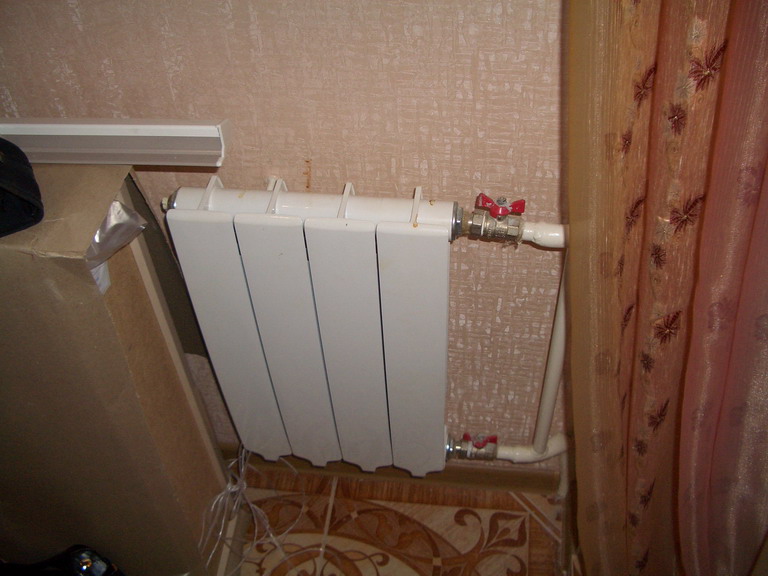

Вопрос: этому радиатору все равно, где вверх/низ и лицевая поверхность, или есть какие-то "строгости" :)

Никаких "строгостей". У этого радиатора по умолчанию есть верх, низ и лицевая сторона. Не знаю как сейчас, но раньше работал СНиП, по которому монтировать радиатор нужно не менее 100мм от пола, 100 мм до подоконника и 50мм от стены.

Rifar косит под Sirу?:)
по теме, главное чтоб не вот так как на фото :D джамшут-монтаж

была от меня тема, где я спрашивал "госты" зазоров. единого мнения не получилось. но примерно: 150 от пола, минимум 80 от подоконника, 20-30 от стены и чтобы на 10 мм радиатор выступал над подоконником, т.е. подоконник не перекрывал теплый воздух, что поднимается вверх
