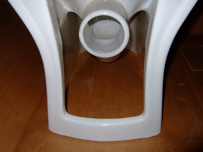

Прошу совета. Можно ли (и каким инструментом лучше) убрать перемычку в основании чаши унитаза. Предполагалась установка Z-эксцентрика (типа McAlpine), т.к. труба почти у пола выходит, а вперёд унитаз выносить некуда. В чертежах производителя - Roca - перемычки не было, вот и заказали не глядя. Получили - прослезились... Или идея изначально бредовая и лучше долбать стену и поднимать вывод канализации до "европейского" уровня, а фаянс не трогать во избежание фатальных трещин?

если и пробовать до алмазным диском для болгарки, которым плитку режут, но не воспринимайте как практический совет, я бы так делать не стал, лучше бы поставил другой унитаз...у Sanita LUX Best тоже горизонтальный выход и боковое крепление к полу, очень похоже на то что у вас, только перемычки нет.
13.08.2011 в 10:39:58
Диск по камню спокойно берет фаянс. Только осторожно и без фанатизма.

А не страшно потом будет на него садиться? Вы уверены, что не ослабите конструкцию? Нет возможности вернуть продавцу? А по вопросу, только алмазный диск и противогаз.

Rumato написал : Вы уверены, что не ослабите конструкцию?
Перемычка сделана не для красоты. Она скрепляет конструкцию. Так что заменяйте на другой. Денюшки при возврате может и потеряете, но зато конструкция под вами не развалится.

Пилите спокойно, только аккуратно. Лучше алмазным диском поливая водой. Ничего ему не сделается и не сломается. Унитаз от производителя без перемычки нисколько не прочней унитаза от производителя с убранной перемычкой. Желательно при установке приклеить его к полу силиконовым герметиком, чтобы стенки были связаны с полом и не могли разъезжаться в стороны.

Да такая возможность была, её и реализовали: Старый косой выход разобрали, врезались в стену и пол, практически наполовину в стене/полу поставили два колена 90 градусов, получилась почти европейская высота 170 мм, оттуда к унитазу вышел фановой трубой. Нижнее колено изгибом упёрлось в ту самую перемычку, поэтому между бачком и стеной почти 6 см, но ИМХО это терпимое зло. Пилить фаянс не поднялась рука - я своё владение болгаркой оцениваю скромно, а здесь - всё же не кирпичную стену курочить. Да и поливать струёй воды не получилось бы - замена делалась в жилой квартире, не в ванне же резать унитаз. Раньше не приходилось видеть унитазы ROCA, очень не понравился способ крепежа к полу: с внутренней стороны фаянса в пол два самореза с резьбовыми ушками, в которые нужно попадать сбоку винтами через отверстия в фаянсе. В итоге, наверное, просто посажу на силикон. Второе, что не понравилось - нежный и короткий пластиковый ввод наливного клапана с резьбой "не той системы". Пришлось докупать и ставить переходник, а это "там внизу" совсем неудобно. Да и пластиковые гайки-барашки, которыми притягивается бачок, выглядят хлипко, затягивать страшно. Ну, и чтобы снять кнопки бачка, пришлось повозиться и инструкцию порассматривать - но это уж я такой дилетант-сантехник... P.S. Сам фаянс хорош, изумительно-белый, после древне-советского динозавра - конечно глаз радует. Модель Roca Nexo, если кому интересно.
