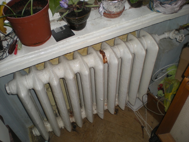

Добрый день. Появилась проблема - потек старый радиатор и судя по следам минимум в трех местах. Модель его не знаю, ширина секции 80мм.
Перебрать сам радиатор не представляется возможным, т.к. за последние 40 лет его не разбирали, только менять. Благодаря форуму я уже знаю, что нужно делать, но с выбором нового радиатора возникли сложности. Выбираю между чугуном типа МС140 и биметаллическим местного производства, аналог Рифар монолит. По цене ориентируюсь на 15у.е. за секцию. Полный биметалл мне конструктивно нравится больше, но как раз сейчас их изготавливают под заказ, ждать 2 недели, а время поджимает. У МС140 ширина секции порядка 100мм и в имеющуюся нишу 10 секций не влезут. Может, есть еще какие-нибудь варианты для моих условий: ЦО, двухтрубная система, подключение радиатора строго сбоку? Если всетаки ставить биметалл 11 секций, потребуется ли удлиннитель протока? Имеющийся чугунный радиатор прогревался более-менее равномерно, на секциях вблизи подачи руку можно было удержать секунд 5.

Биметалл КПД выше но они чудесно ржавеют,если всерьез и надолго тока чугун.для наших систем самое то....

Сейчас Луганск неплохие чугунные начал делать. Пробки дюймовые, смотрится намного аккуратнее чем те которые на люйм с четвертью.

Чугунные радиаторы;Минск,Чебоксары,Борисоглебск,вот Луганск пишут.Брянск(качество не очень)Первые три видел сам, рекомендую,особенно Минск.
