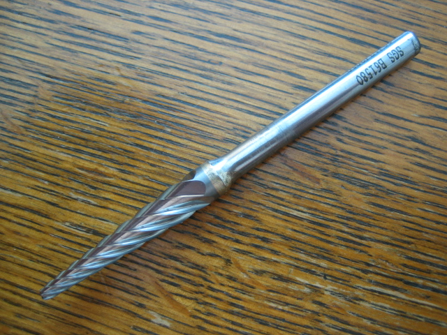

n-p-n написал : И не сказал бы, что такая уж экзотическая задача: просверлить лист закалённой стали
А ты попробуй бор-фрезой, которую я тебе присылал. Там сплав что то вроде ВК6-ОМ.

Vadim63, можно и попробовать. Фрезером тогда :)

n-p-n написал : Фрезером тогда
Не обязательно, достаточно дрелью на максе.

Я и сверлил на максимальных. От 2000 — это же всего лишь рекомендация. И заметьте: сверлил без удара. Чтобы сделал с ним ещё и ударный режим... Видео посмотрел, обороты непонятны, но видно, что летит стружка. Так что не проплавляет, а режет. Кроме того, напильник — это У9 или У11. Чугун, фактически. А из чего сделана лопата — не знаю. Видно, посложнее оказалась :)
