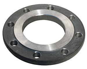

Подскажите пожалуйста.
Предположим монтаж выполняется на фланцах плоских приварных.
Как будет правильно:
  1. на фланцах выступ-выступ
  2. на фланцах выступ-впадина
  3. не имеет значения?
    Давление до 1 МПа (предположительно), температура до 95*С

если имеете ввиду такие фланцы то пункт 1

Монтаж идет таким образом, чтобы прокладка зажималась между выступами, т.к. они имеют ровную фрезированную или точеную поверхность.
