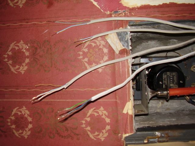

13.07.2006 в 21:50:46
вот так идет провод на кухню - в той же дырке что и труба с холодной водой

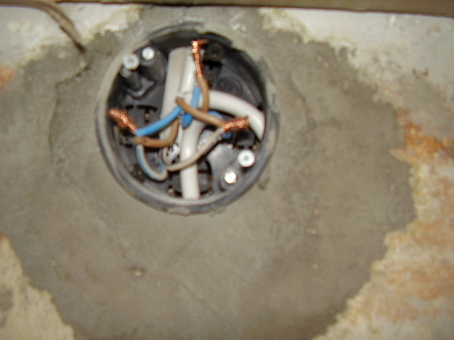

13.07.2006 в 21:54:51
А вот кому интересно - разводная коробочка в комнате. На мой взгляд вроде ничего, так я ж не спец
13.07.2006 в 22:14:20
ну и на последок он спустил провода к счетчику, крайний правый - трехжильный, остальные двухжильные (все однопроволочные). Только сейчас поняла, что однопроволочный соединен с многопроволочным в той самой разводной коробке, а по комнате идет многопроволочный. Также на плафоны в коридоре предусмотрен многопроволочный и судя по всему подключать их он хотел к старой проводке. Ума не приложу, как такое возможно или он просто доделать не успел... Может еще сто посоветуете, гдемастеров сыскать...

Да, это серьезно!
В идеале, конечно, надо весь многопроволочный двухжильный провод заменить на трехжильный с монолитной жилой ( ПУНП, ПБПП, ВВГ, Nym ). Вы, разумеется, долбить стены по новой не хотите.
То, что я вам сейчас посоветую, идет вразрез со всеми правилами, поскольку вся проводка должна выполняться трехжильным проводом. Но это, пока, единственный выход, если не хотите через пару месяцев оказаться вообще без света.
Во первых, надо все скрутки пропаять с помощью кислоты - многопроволочные жилы вообще для скрутки не годятся. Можно опрессовать медными гильзами. Концы для подключения розеток и выключателей надо тоже облудить или опрессовать наконечниками.
То, что кабель проходит рядом с водопроводной трубой - тоже непорядок. Если развести проводки нет возможности, то надо, хотя бы, завести провод в ПВХ-"гофру" ( по крайней мере кусок, проходящий рядом с трубой ).
И, разумеется, все линии надо посадить на УЗО. В крайнем случае, розеточные группы обязательно все. То, что вам все это делал не электромонтажник и, даже, не электрик, говорит даже то, что коробка посажена не на алебастр, а на цеметный раствор с ПВА. Электрик бы посадил на алебастр. Провода мы уже обсудили. Теперь вам предстоит задуматься и сделать выбор - реставрировать то, что уже сделано или потратиться еще раз и сделать сразу все как положено.
Я бы вам посоветовал последнее, хотя и жаль потраченного времени и денег ... P.S. Концы на розетку уже коротки.
