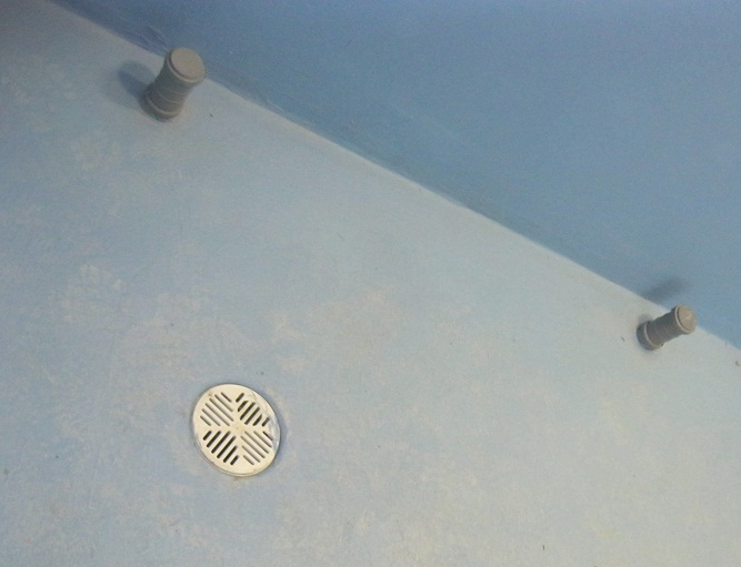

Kranoff
Kranoff
Регистрация: 07.04.2011
Сообщений: 1376
02.09.2011 в 01:13:56
Dr.WATSON написал : Технически этот вопрос - во всяком случае для квартир не развит
Делается порой в санузлах ещё при постройке дома.
Dr.WATSON
Dr.WATSON
Регистрация: 31.08.2011
Сообщений: 7
11.09.2011 в 10:13:23
Kranoff а откуда это фото?

Kranoff
Kranoff
Сообщений: 1376
11.09.2011 в 12:14:38
Dr.WATSON написал : а откуда это фото?
Из санузла в квартире в новостройке
