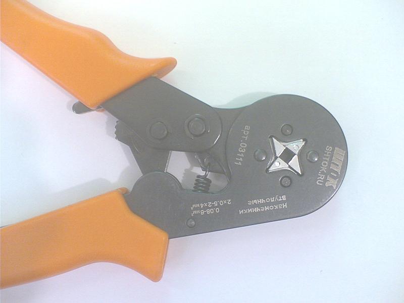

VladislavV написал : однако ж провод малых сечений недообжимается
Вот два положения и КАК может недообжимать?

Netlog написал : Два положения? А как же зажимается и 1 мм2, и 6 мм2 одним и тем же инструментом?
Сам гонялся в советское время за метчикодержателем с таким варинтом работы. - здесь ВСЕ 4 ГРАНИ движутся одномоментно в сторону схождения.

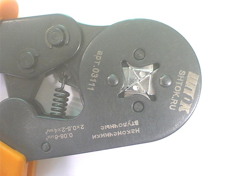

Видео157.mp4 как то так
AMA3OH
AMA3OH
Регистрация: 16.05.2008
Астрахань
Сообщений: 3257
11.09.2011 в 21:41:50
Крупнее, где видно как сходятся губки

AMA3OH написал : КАК может недообжимать?
А теперь поместите туда провод и попробуйте довести губки до того же положения, что и без провода.

avmal написал : А теперь поместите туда провод и попробуйте довести губки до того же положения, что и без провода.
наконечник втулочный им зажимал, с проводом. Если насчет обжима до упора - там механизм отрегулирован на определенную нагрузку. Жмет очень прилично. Результат - на фото выше приводил. дубль
Механиз храповый. Позволяет отпустить потом снова продолжать жмакать. Механизм не позволит недожать - возврата не будет.

AMA3OH написал : там механизм отрегулирован на определенную нагрузку
Так вот на КВТшных, про которые сказали, механизм отрегулирован так, что не дожимает и жилу можно вытащить из наконечника.
