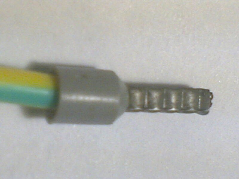

Такие, на трапецию, у меня тоже есть, и использовались до КВТшных клещей, и, как кажется, давят хуже.
Народец, порой, и просто плоскогубчиками обжимает. В каталоге ИЭКа давилка шестигранная есть, хотя вживую никогда такой не видел.

Netlog написал : Такие, на трапецию, у меня тоже есть, и использовались до КВТшных клещей, и, как кажется, давят хуже. Народец, порой, и просто плоскогубчиками обжимает. В каталоге ИЭКа давилка шестигранная есть, хотя вживую никогда такой не видел.
У меня есть такая до 6 квадрат. Phoenix Contact, немецкая. Брал КВТ-шную обжимку под квадрат - 4-6 квадрат жмет нормально, остальные - хреново, можно выдрать. После Феникса не выскакивает ничего. На крупные сечения - КВТ-шная (до 25) и феникс под квадрат (до 10)

VladislavV написал : Брал КВТ-шную обжимку под квадрат - 4-6 квадрат жмет нормально, остальные - хреново, можно выдрать.
Упомянутая ПКВк-6 - как раз до 6 квадратов.

VladislavV написал : остальные - это 1, 1.5, 2,5...
  • часто дополняю пустоты в наконечнике
  • всегда прожимаю несколько раз
  • да и клеммнико потом раздавливает, как правило, трубку.

Netlog написал :
Шо це?
Netlog написал :
Зачем, если просто нужен хороший инструмент?
Netlog написал :
Хм. Только Феникс мой не просто квадратом обжимает, а еще насечки делает, так что раздавит-не раздавит, а провод не вылетит.
Квадратник от Шток автоматический тоже насеки делает.

КВТшные клещи тоже с теми же самыми насечками

однако ж провод малых сечений недообжимается
