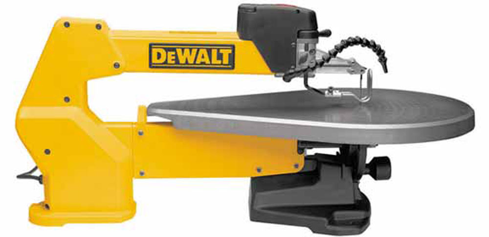

Ещё здесь упоминали третий вариант-лобзиковый станок.Что-то типа:

helmutivan написал : пилить Ваши картинки,если они не состоят только из прямых линий,подобным инструментом просто не возможно...
Неправда. Резаки с осциллятором имеют в оснастке довольно тонкие пилящие биметаллические резцы шириной порядка 1 см — это меньше ширины обычного ножа. Можно вырезать криволинейный контур, держа резец под углом к линии реза на глубину 1-2 см. Без заусенцев.
10.09.2011 в 20:08:14
Шестой написал : Неправда. Резаки с осциллятором имеют в оснастке довольно тонкие пилящие биметаллические резцы шириной порядка 1 см
.. У Вас какой из них?? По-пробывать по-извращаться конечно можно,особенно если кривые очень плавно-длинные:), но это будет в сто раз хуже и менее производительно,чем любым вшивым лобзиком...
