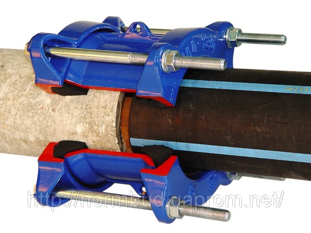

Не подумайте, что я собираюсь закрывать фекальные стоки соседу :) Просто у меня есть водонакопительный бак (800 литров), из которого сделан слив 50 мм ПП трубой. Стандартной канализационной. Сейчас он запирается просто деревянным клином, раз в сезон (в начале) я его затыкаю, в конце — выпускаю воду (на зиму.) Но это довольно неудобно, так как перепланирую участок и в этом месте хочу всё закрыть, сделать могу только ревизионный лючок. Есть мысль продлить этот водосток вниз по участку (у меня склон), но сделать запорный вентиль поближе к баку. Чтобы, когда надо стравить воду, просто открыть вентиль и слить воду по водостоку. Ломаю голову, как можно состыковать выход канализационной 50 мм трубы и какой-либо запорный кран. Подскажите, кто ориентируется в арматуре и трубах.

А может вот такую муфту использовать?

*abс* написал : может вот такую муфту использовать?
классная штучка. Должна быть весьма универсальной. Но для моего замысла понадобятся 2 таких. Почём они, интересно?
