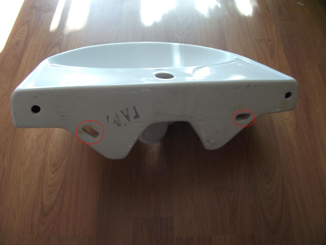

Здравствуйте.
Необходимо закрепить раковину к стене. Подскажите, каким крепежем обычно это делают?
На скрине обвел отверстия за которые хочу цеплять.

Я лично крепил в свое время к кирпичной стене глухарями 8 мм с шайбами и резиновыми прокладками. На дюбели, ессно.

обычно: анкер+шпилька+прокладка/эксцентрик+шайба+гайка.

Вот этим
04.09.2011 в 22:04:49
Предидущий автор уже сказал. Хочу лишь добавить что пластмассовые втулки, в комплекте креплений для раковины, бывают разные. Лучше брать "эксцентриковые", с их помощью легко выставить раковину по уровню. На рынке приходилось видеть всякие, "эксцентричные" и "прямые".
