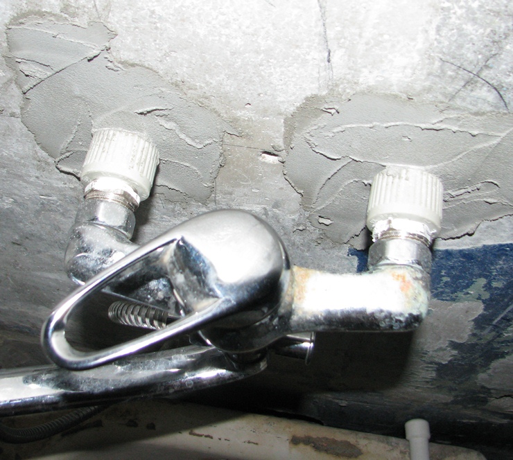

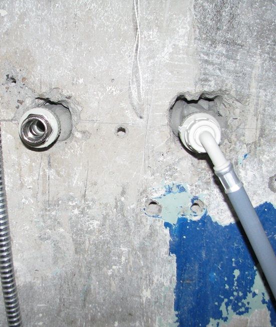

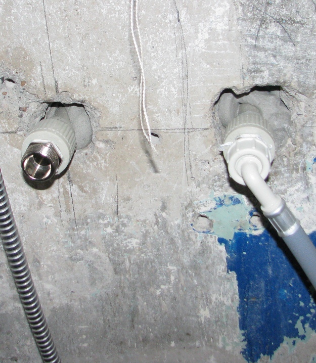

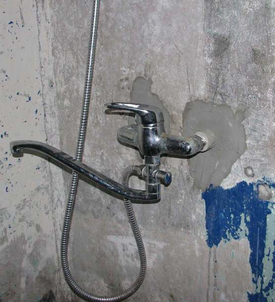

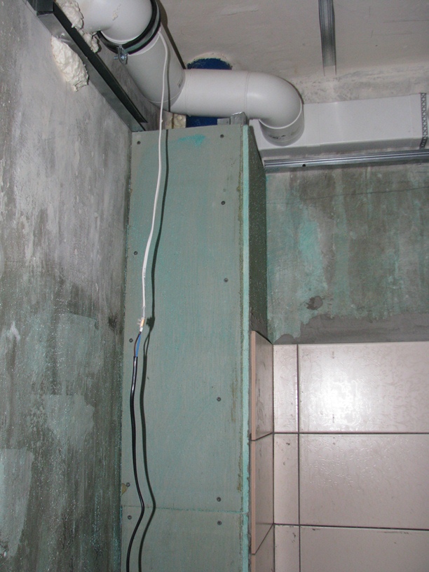

Столкнулся с шумом, когда открываешь смеситель появляется гул. Трубы выведены в ванну из туалета и зашиты гипсокартонном. Трубы на смеситель проходят через стену. Появилась мысль, короб, который в туалете из внутри заполнить минеральной ватой (в этом коробе канализационный стояки трубы водоснабжения) поможет-ли не знаю.

скорее всего трубы плохо закреплены. Минеральная вата Вам не поможет. надо убирать вибрацию.

так шум или гул?? 1.Напор воды нормальный?если нет,то скорее всего заужен стык в соединении труба-отвод.Перегрев. 2.Картридж смесителя шумит.Заменить смеситель. 3.Шум в кране или вентиле от стояка.Грязь.
